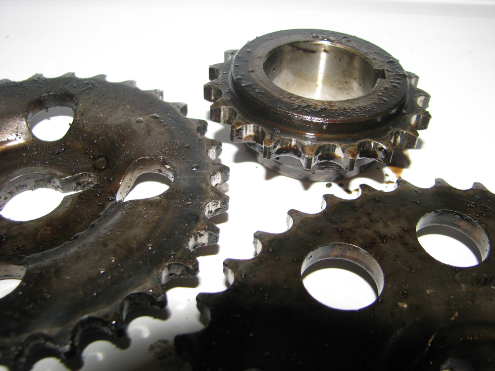

Старый 10.01.2012, 00:29   #6
Re: Прокладка ГБЦ
Прогоревшая прокладка.
Лопнувший шланг охлаждайки.
Состояние шестерней.
ID:	3874   Нажмите на изображение для увеличения
ID:	3875   Нажмите на изображение для увеличения

Старый 10.01.2012, 00:39   #8
Re: Прокладка ГБЦ
Наряд заказ.
Началось все с пробитой крокладки ГБЦ, а закончилось еще и заменой клапанов, цепи ГРМ и сопустсвующих шестеренок.
Почитал главный формум - на 90-100-110 все меняют цепь ГРМ. Кто просракал - на 120-130-140 она рвется с вытекающими-гнущимися.
Про Автогарант.
Понравилось в сервисе. Нормльно так у них.
Был у них 3 раза за 4 дня ремонта (сдал, приходил смотреть разобранное, забрал) - и каждый раз было еще по ШНиве.
Специализируются на Шевиках всех мастей, в том числе по ШНивам. По шнивам большой опыт у них.
Пояснение к Наряд-заказу.

Старый 10.01.2012, 00:46   #10
Re: Прокладка ГБЦ
А что с шестернями не так??
Клапана ещё терпимы.. Притереть можно, но лучше поменять, т.к. во втулках уже болтаются..
