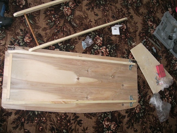

В общем после изготовления органайзера думал делать второе дно(как у Romanа)но тут взбрела в голову мысль-а почему бы не сделать стол-полку.И понеслась Нажмите на изображение для увеличения

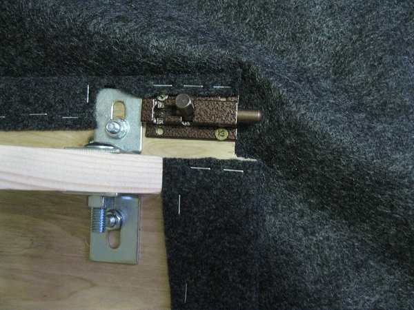

Размеры как у стандартной.Вместо торчащих фиговин,типа петли полки,прикрутил малые шпингалеты(их можно защелкнуть когда используешь как стол,чтоб не мешались). Нажмите на изображение для увеличения

ID:	4164.Ноги с одной стороны крепятся четырьмя уголками(большими)и мебельными винтами М8х40,с другой стороны,если стол разобран,крепятся винтами М8х50 и обжимаются барашками.Сами ноги изготовлены из рейки 20х40мм.Сама столешница из фанеры 10мм.Внутренние,две ноги,стянуты деревянной ,круглой "палочкой",от старой детской кроватки.Нажмите на изображение для увеличения
