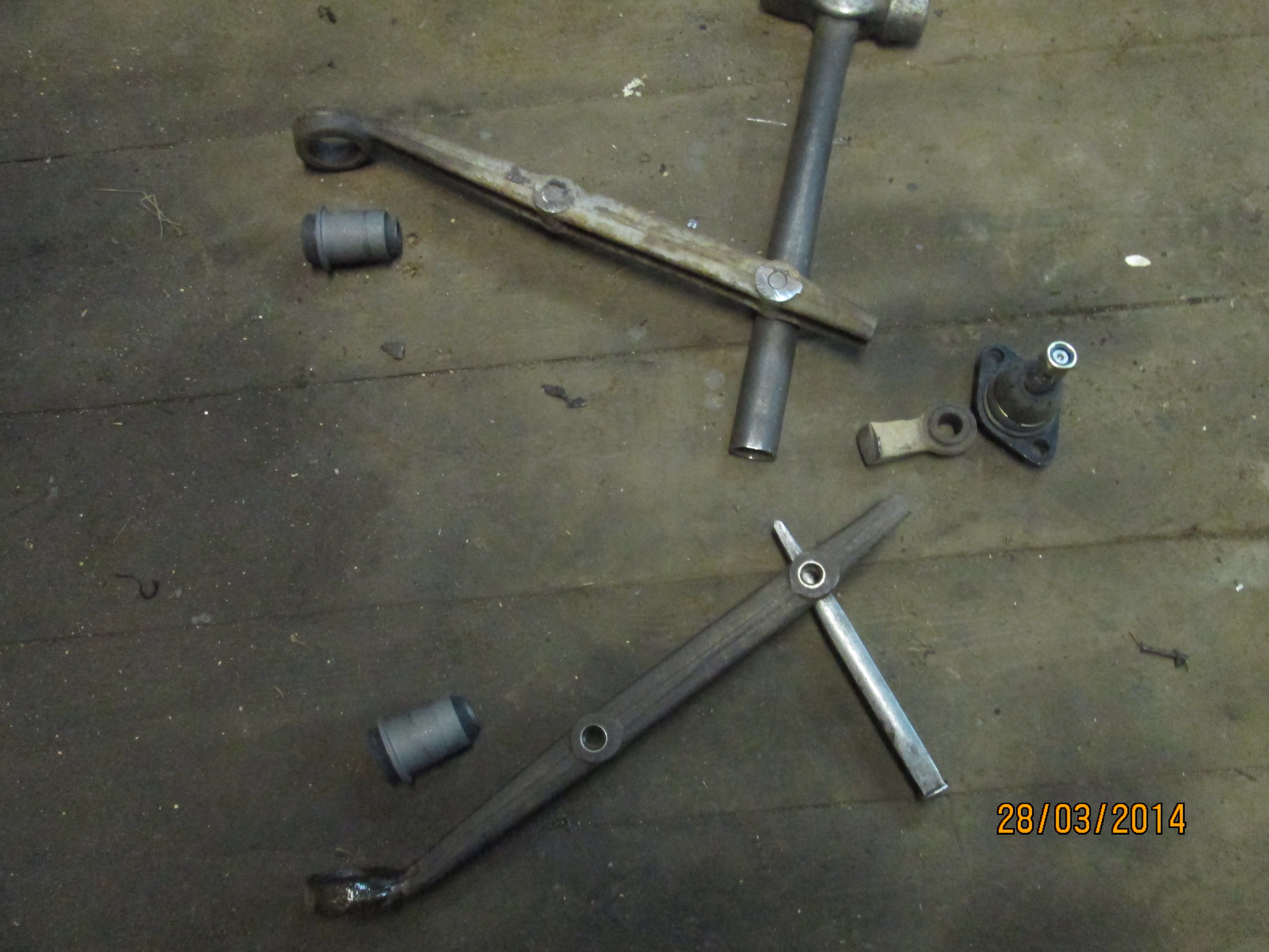

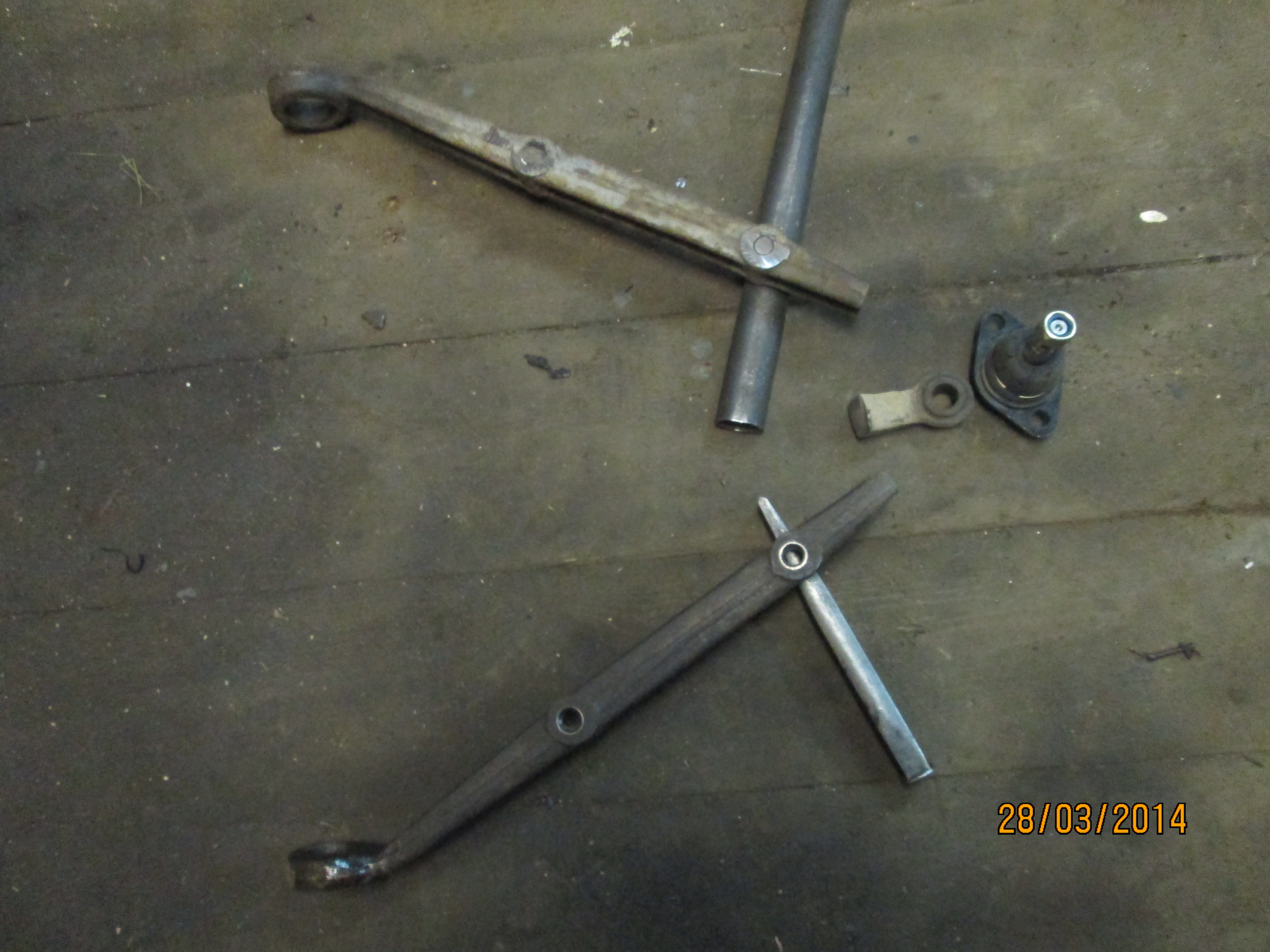

Т.к. вернулись мы с рыбалки раньше чем задумано. Чтобы время не терять зря решили воплотить давнюю задумку с А - рычагом - изготовить своими силами. Практически все было готово для изготовления, но в последний момент обнаружили что болты реактивных тяг болтаются в салентблоках как карандаш в стакане. Для продолжения необходим или специальный крепеж или подходящие втулки.

Молодцы!Это ж два нижних рычага надо изуродовать для такого дела,дороговато.Н у конечно болтается,ведь нижний сайлент на 16мм а втулка тяги на 12мм,болт на 16мм влезет в лонжерон??там же резьба вроде или гайка съемная? или надо какой то хитропопый болт с телом на 16 и резьбой на 12мм??
А может проще сделать из продольных больших штанг???или приварить к рычагам втулки от самих тяг и прессануть туда полиуретан

Это кроффкин А-рычаг.Болты походу выточены из осей нижних рычагов,без токаря не обойтись
Это дешевле чем готовый продукт в разы. Разборка рулит

GOOD3ILLA,дык был бы чертежик , а токарь найдется

GOOD3ILLA,вот по принципу Коровки и хотим делать рычаги. Загвоздка встала с болтами, в понедельник съезжу к токарю, посмотрим что скажет.
