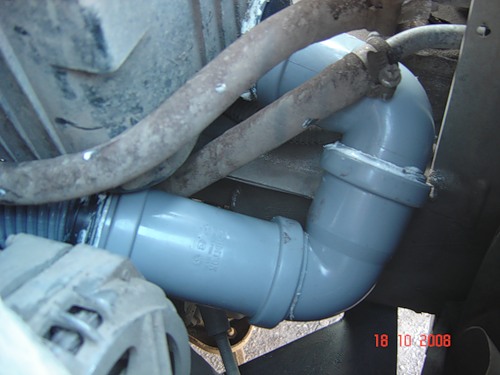

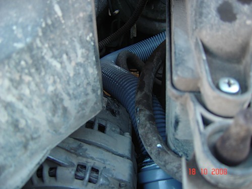

bakhankoff, А зачем? Там и школьник справится
Вот пример (один из десятков) вариантов..

Windy,привет, с трубами то всё ясно, а вот какой клей(герметик) был использован,не знаешь? или Мишу спросить, вообще -это действо у него под капотом (снимок),или я ошибаюсь? Сегодня снова "глотанул" воды в корпус фильтра-видишь,не ищу спокойной жизни-ищу брода,которых по весне довольно много.

Герметик я лепил обычный силиконовый. Герметичность проверял, прикладывая ладонь к заборнику - машина глохла сразу.
Постараюсь в субботу отфотографировать и выложить сюда.
