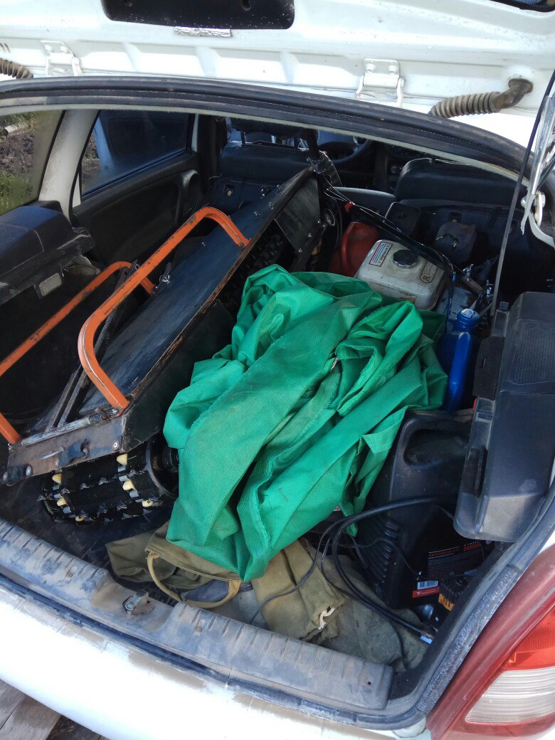

Решил в этом году отдать собу в ремонт, на замену подшипников да склизов, зимой будет как новье Плюс увеличится ее вес посередке на 15-20 кг, точно еще не решил.
