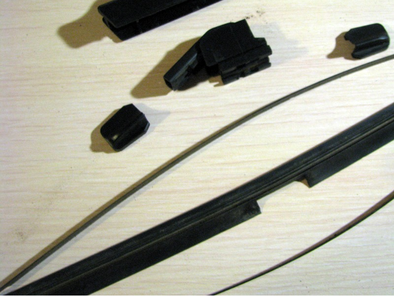

тут Roman, сделал фотку своей щетки, которая уже ремонту поддается гораздо сложнее.
в этом дворнике рабочая резинка выполнена заодно со спойлером. Есть предложение в конкретном случае использовать обыкновенную резинку типа ХОРС. Дворник работает на заднем стекле, и от спойлера эффекта не будет.
К стати по такому же принципу сделаны и дворники PILENGA.

Старый 23.03.2011, 17:18   #8
Re: ремонт бескаркасного дворника
Вооооот! А судя по тому что маркировка еще совпадает на наконечниках дворника Пеленга (купленного вчера) и у этого с машины (китай какой-то) можно предположить что пиленга просто прибрала под свой бренд чужие дворники.
