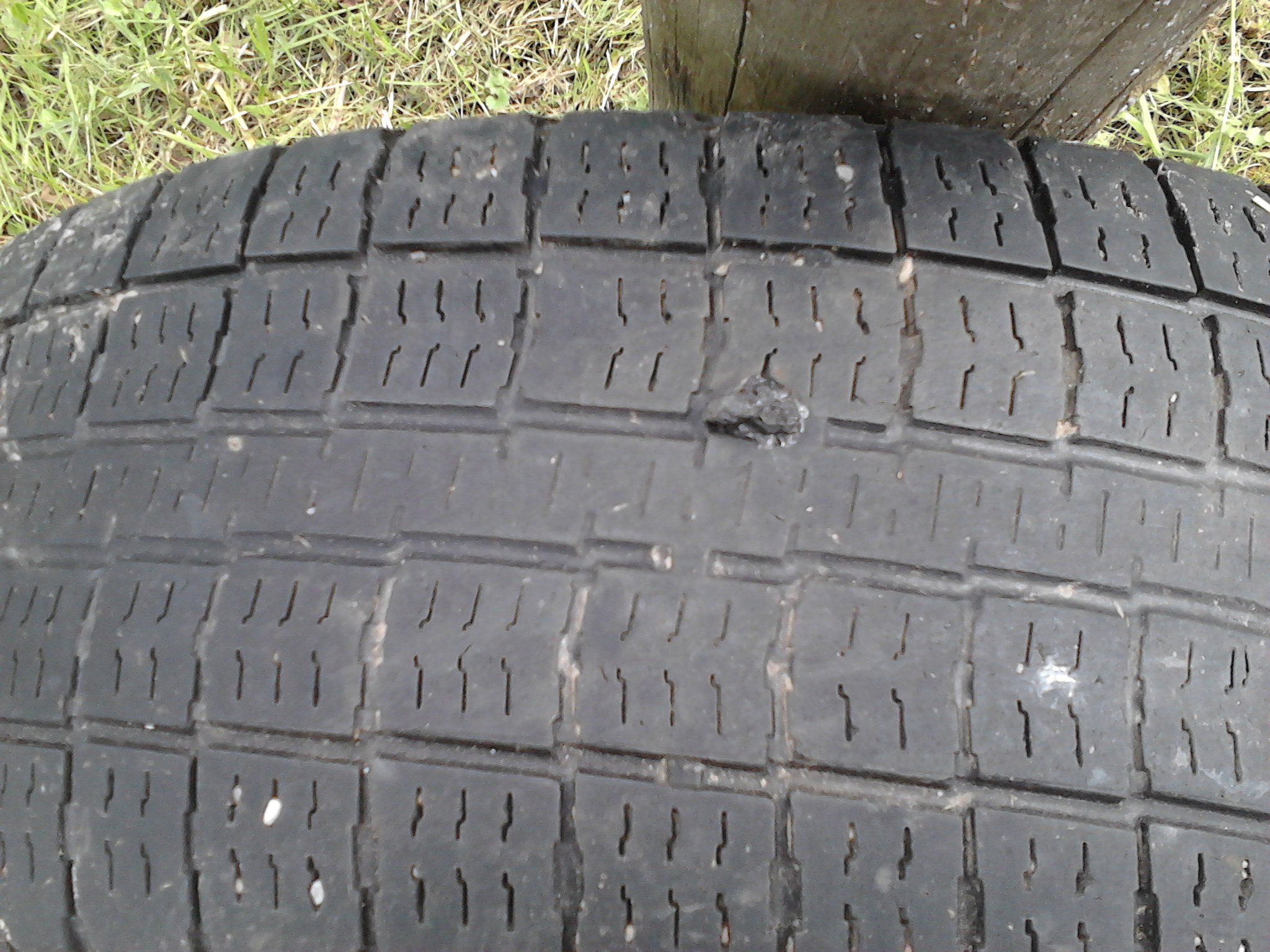

Обнаружил в колесе саморез и решил испробовать набор,
который давно купил в Даве....

Потом накачиваем колесо(если маленькое давление)
Далее делаем всё быстро (поэтому без фото)
Выкручиваем/вытаскиваем саморез, вставляем инструмент с клеем
и делаем движения вверх/вниз усердно промазывая пробоину клеем,

Метод понравился.. Сэкономил время и деньги и теперь я готов
к мелким пробоинам
