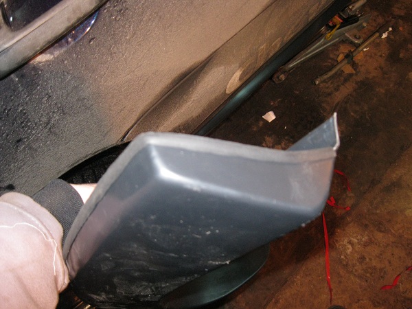

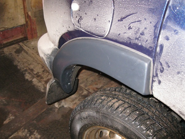

Ну вот,собрав волю в кулак решил накидать отчетик по установке расширителей арок(круглые) и порогов "Кураж".
Установка передних расширителей:

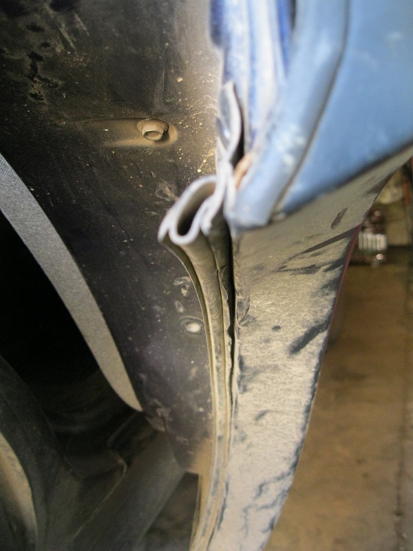

Предварительно закупили "D"-профиль 5м двойного=10 метров.Нажмите на изображение для увеличения
ID:	6729Разрезаем его вдоль по среди полукруга(маленькими ножницами удобнее).С начала я хотел заполнить пустоту в профиле каучюковым герметиком но только весь вымазался и отказался от этой идеи.Было решено делать без всего,на сухую.Ах да,резиновый профиль нужен для того что бы не было нежелательного контакта пластика с ЛКП авто.Вмеряем резинку на длину расширителя,надеваем на кромку и устанавливаем,все просто..но двоем все же удобнее.Низ расширителя крепим саморезами вместе с подкрылками,верх,после вкручивания саморезов прижимается сам по себе и ложится на резинку,достаточно 4-х саморезов,но если не жалко то можно в крутить через сантиметр,хуже для расширителя не будет уж точно,но только не для крыла.Нажмите на изображение для увеличения
ID:	6730Далее поправляем резинку и аккуратненько отгибая ножичком расширитель от крыла отрываем защитную пленку от клейкого слоя и приклеиваем резинкуНажмите на изображение для увеличения

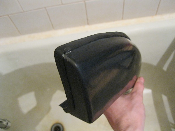

Покупаем ПОКСИПОЛ(супер вещь)Хватит малой упаковки.Делаем надрезы на нижней кромке расширителя и загибаемНажмите на изображение для увеличения

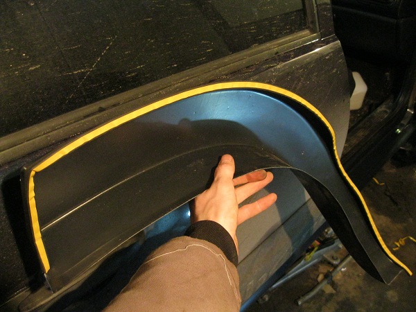

ID:	6741.Лучше на холодную(но тяжелее) т.к. на горячую пластик изгибается и уродуется не по детски.Я грел на газу но если феном то будет в разы лучше.Далее напяливаем на кромку все ту же резинку,но уже приклеиваем клеем к пластику(я использовал МОМЕНТ)Нажмите на изображение для увеличения
ID:	6743.Это делается для того что бы этот гадкий кусочек хоть как то держался вверху.Итак,демонтируем резинку уплотнитель,зачищаем наждачкой рабочую поверхность,обезжириваем(о бе детали),наносим ПОКСИПОЛ на обе поверхности и клеим(тут пригодится струбцина,а лучше три)Нажмите на изображение для увеличения
