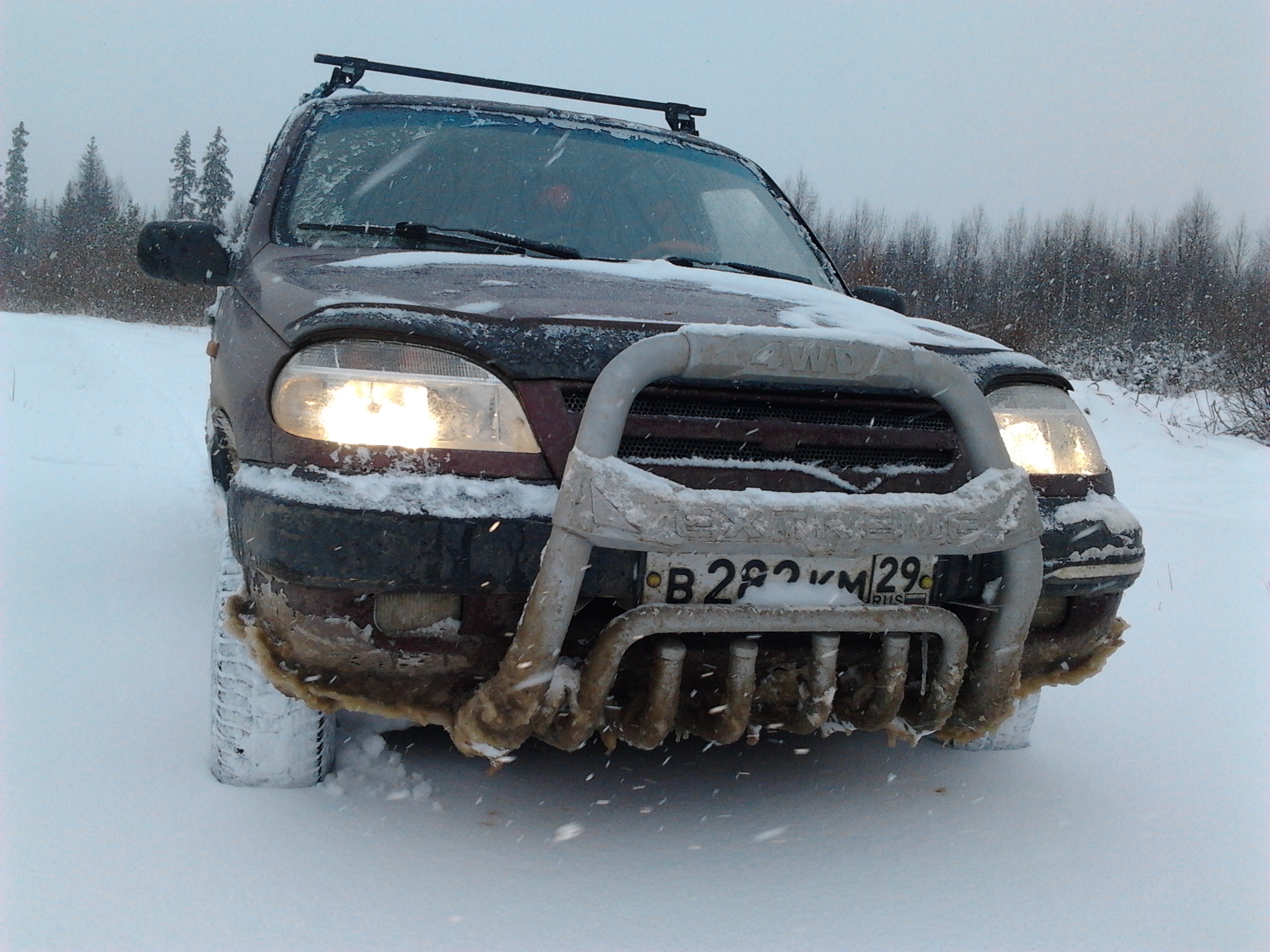

У меня стоит, у друга стоит.
У меня приподнят над капотом (не прилегает вплотную за счет двух крепежей), у друга прилегает вплотную, лучше приподнятый...,польза..хз...,н азывают такие дефлектора мухобойкой, но мух на стекле хватает (не знаю меньше или нет), выглядит авто эффектней...

Dru,
Он на скорости не гудит?
Смотрел в магазине- там всего три крепления, показалось маловато. Продавец себе ставил больше точек на скотч- так лучше держится.

Штатные крепления и скотч у моего дефлектора не прижились
Сделал проще- убрал весь старый скотч и намазал прозрачный силиконовый герметик ТОЛСТЫМ слоем по всей прилегающей поверхности -3 года полёт нормальный
