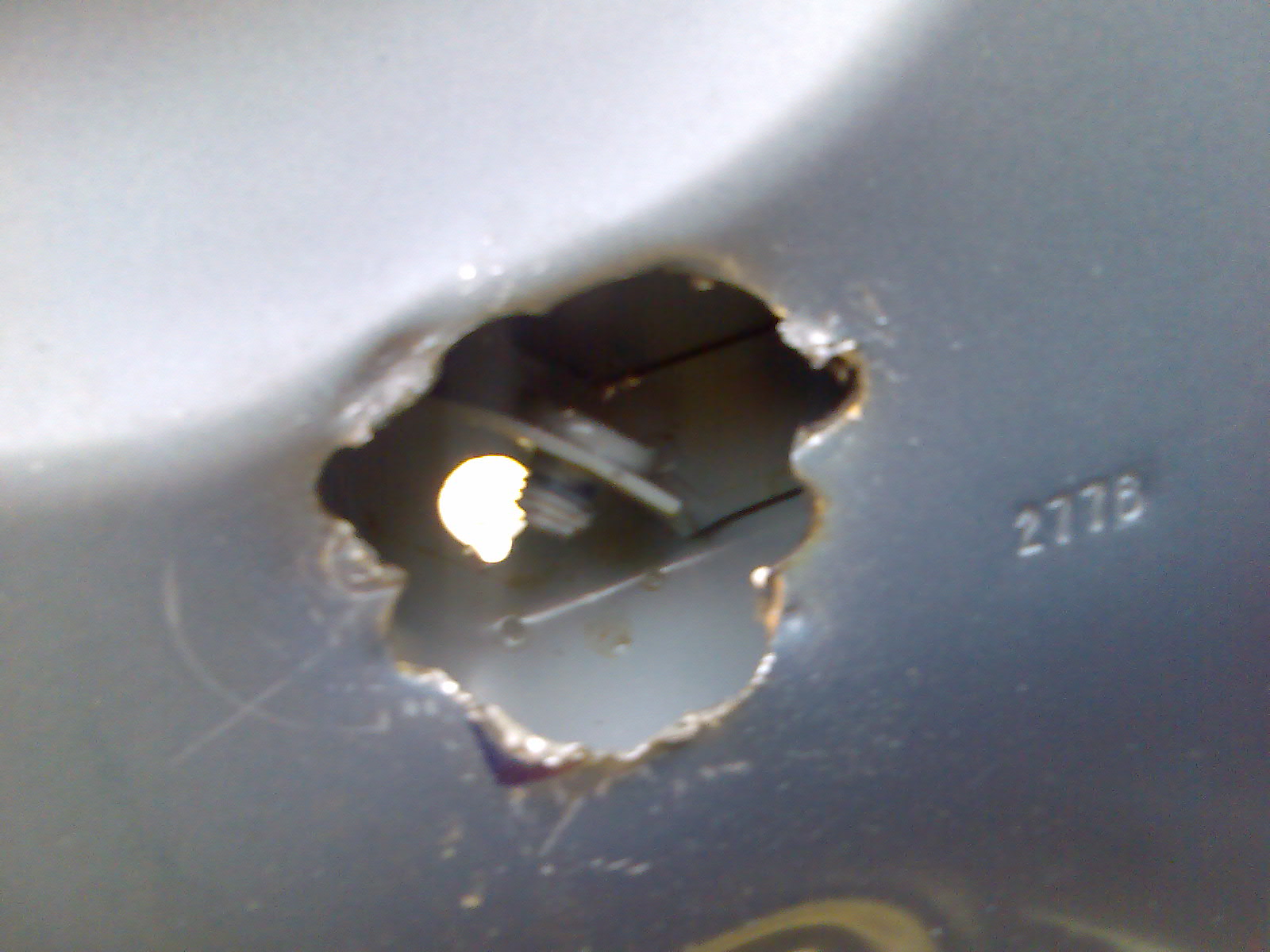

Сломал шпильку крепления запаски.. Что делать? Решение найдено!
Вообщем когда дурная голова рукам покоя не дает....Менял тут колесо,и решил гайки крепления подтянуть на кронштейне.. ...- ну гайка вместе с куском шпильки осталась на ключе!! Чё делать?? ВЕДЬ ШПИЛЬКУ ОТДЕЛЬНО НЕ ЗАМЕНИТЬ-может кто не знает-ОНА В РАМКЕ ТАМ (ВСЕ 4 ШТУКИ) НА ЗАВОДЕ ЗАПРЕССОВАНА!
Вообщем решил действовать по принципу -пришел,увидел,победил!- приехал в гараж, открыл на машине кормовую дверь, снял обивку....и вообщем с помощью сверла на 10мм, выколотки ,молотка,пассатиж и болта (вроде М12,длина 5 см) замутил новую шпильку. Весь процесс описывать не буду, напротив сломанной шпили высверлил дыру , ну и на снимке всё видно-угол со сломанной отогнут, в отверстие вставлен болт с шайбой,дальше дело техники
