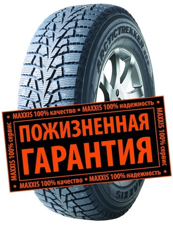

решил поменять свою зимнюю...
взял такие-же, но размером чуток побольше
взял 225\75 R15
приедет посмотрим на сколько больше, пружины от ИЖ техно +1 в багажнике лежат
Когда покупал не мог найти такую как у тебя. Из тех что были выбрал Максис - самый крупный рисунок и большее количество шипов.
