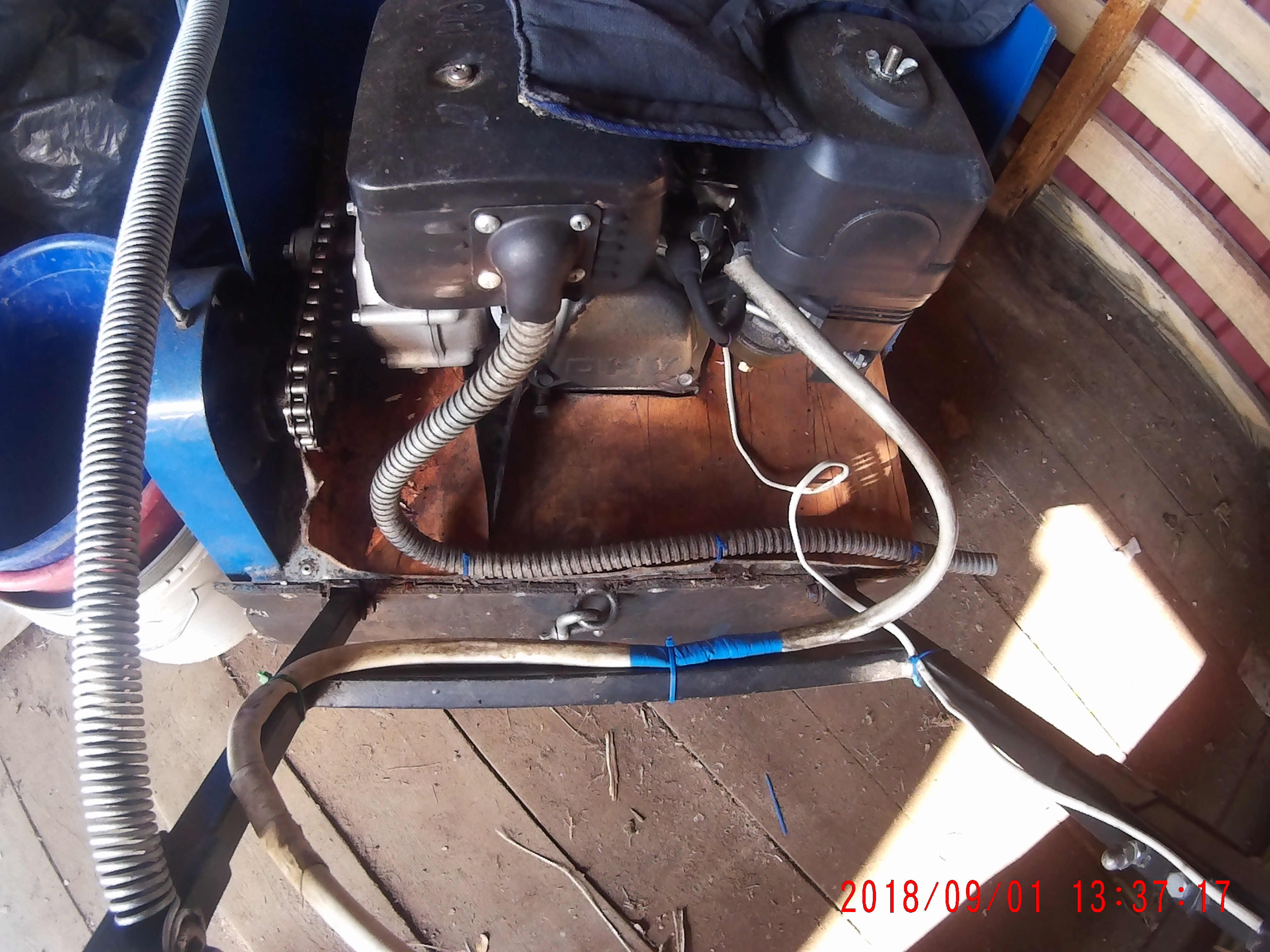

Мужики вопросик есть.Глушилка на двигателе рассыпалась,ну и давно хотел перенести её на руль,что и сделал в отпуске,нашёл как то светодиод в корпусе типа болтик для крепления номера,ну и впаял его на клавишу глушения,получилось мотор работает светодиод светится.Собаку из сарая не выгонял,но на полтора метра давал просраться,чуть стенку не вышиб,всё работает но можно ли так? Наверное не очень понятно,а фотак нет.

Старый 01.09.2018, 19:08   #83
Re: Мотособаки
так себе фотка,но вот не опасно ли? Не сгорит чёнить?
Вторая фотка поржать,вывел газики в сторону как смог а то техника медленная и дышать выхлопом не очень приятно

Старый 03.09.2018, 18:00   #84
Re: Мотособаки
Не сгорит ничего,
а вот газики... не будет лишнего сопротивления и не упадет- ли мощА?
Старый 03.09.2018, 18:43   #85
Re: Мотособаки
sssergei,это гибкая ня,для электропроводки,гибкая но не очень плотная,по всему шлангу микроскопическая щель.но основные газы идут насквозь.Посадил просто на нить асбестовую,да и сама выхлопная,сверху это кожух,там тоже щелей и не состыковонностей море,даже если шланг обмёрзнет я думаю газики найдут куда уйти.Но это всё надо испытывать.

Старый 12.09.2018, 09:15   #86
Re: Мотособаки
Можно, пусть поработает минут десять поймешь все ли в порядке, я свою решил завести попробовать, дверь в сарайке на вылет Газ заклинило. Надо смазывать не забывать.
А глушилка у меня вообще одно время без кнопки была, это просто проводком к двигателю или рулю к железу и глохнет.

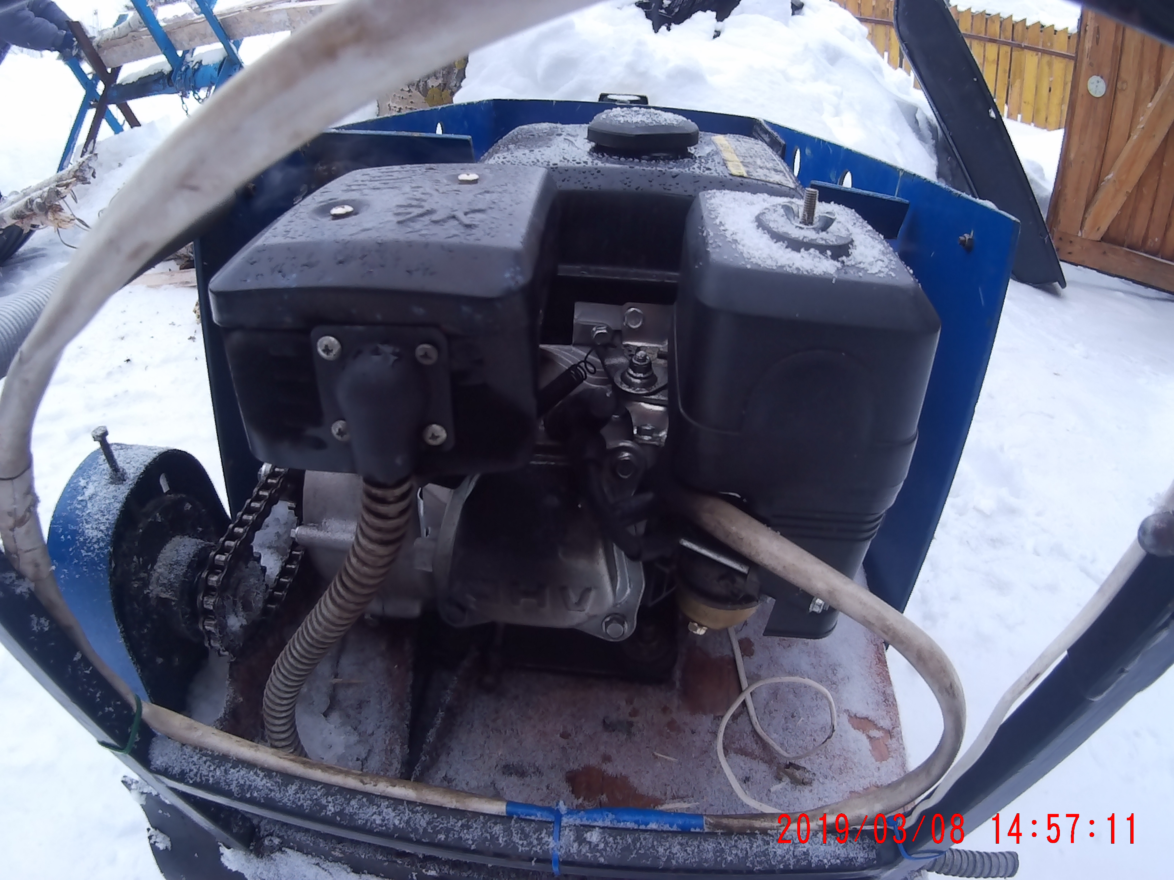

Старый 09.03.2019, 13:55   #89
Re: Мотособаки
Поехали кататься в лес,два человека и на собаке немного груза что бы не проскальзывала.До сенокоса доехали хорошо обратно вдруг пропали обороты,тапка в пол и только дым из шланга и почти не едет.Приволок домой и оказалось свеча чёрная,смешно что собака заводилась с пол оборота.
Масло вроде в норме,бензин татневть то же что и в машине.Эксплуатация зверя медленная,обычно в одну сторону едем намечаем дровики,на обратном пилим,едет чуть выше холостых.
Вот что ей нехватает,карбюратор настроен неправильно или бензин?? Заменил свечу и снова летает

Старый 09.03.2019, 16:16   #90
Re: Мотособаки
Татнефть вообще шлак льет. Я после их бензина на ховере лямбду угробил а Санек на ШНиве, и на авенсисе Саня два раза уже дроссель чистил так что не исключено что из за бенза песик загнулся!! Я перешел обратно на роснефть
