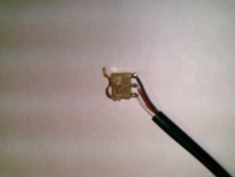

Микрики в продаже в Архангельске не видел. Честно говоря, в Москве они тоже дефицит. Поэтому разбирай аккуратно, чтобы потом восстановить.
Сегодня купил микрик в Астре (у них еще один остался-отдел с мелочевкой на 2 этаже справа почти напротив автозвука). Правда он от 12-ки и с 3-мя выходными контактами (у нас 2). Цена вопроса-120 руб. P.S. до этого езжу с отключенной колодкой микрика, дабы сигналка постоянно срабатывает.

Странно.. в 12-ке вообще по другому концевики организованы....
От какого места 12-ки он????
Возможно девушки-"специалисты" ошибаются, но внешне - то, что искал.

Сообщение от Fuji Посмотреть сообщение
По фото очень похож на наш микрик!
