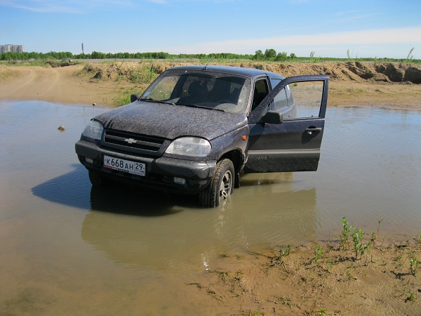

ID:	2746 мной был схвачен гидроудар.Решил штурмануть лужу да не тут то было.Захлеснуло капот водой и Шнив медленно заглох.Попытался завести,стартер крутил.Но потом вообще ни каких признаков жизни Шнив не подавал.Домой уволокли на тросе.Выкрутил свечи.Крутанул стартером и офигел,такого фонтана я еще не видел.Струя воды метра на три от машины вылетела.Разобрал воздухан.С фильтра выжал стакан воды,еще стакан слил с патрубков.Оставил на ночь сушиться в разобранном виде.Завтра в кручу свечи и попробую торкнуть.Корешь говорит все нормуль,если крутит.Когда он схватил гидроудар двигло вообще не вращалось.Так что говорит меняй масло и все, если конечно заведется без проблем.Ну а если завтра всеже заведусь то на диагностику поеду точно.Мало ли чего там может при нагрузках рвануть.Думаю компрессию смереть,если нормально тогда все ОК!

Не слабо так вышло, почти 1/4 цены новой машины. Выкладывай заказ-наряд, посмотрим, что там на такие деньги делали..
GOOD3ILLA, Во-первых, поздравляю, гидроудар ты не схватил, иначе бы ты его банально услышал
Во-вторых, поднимай воздухозаборник, раз любишь на скорости по лужам гонять!
Старый 04.06.2011, 21:50   #80
Re: Мой первый опыт бездорожья или как быть если сел по уши
GOOD3ILLA,пробку снизу двигателя на поддоне выкрути, жди пару дней. Если надо чего помочь говори приеду помогу. Если ремонтировать, то давай в Архангельск отбуксирую, есть знакомый мастер, возьмет копейки, сделает.
