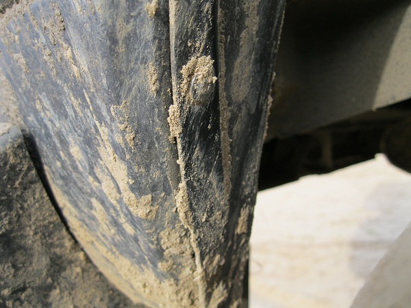

Вот она диагоналка на 235 колесьях(в данном случае Медведи)при таком лифте 3.5 - 4 см.Нажмите на изображение для увеличения

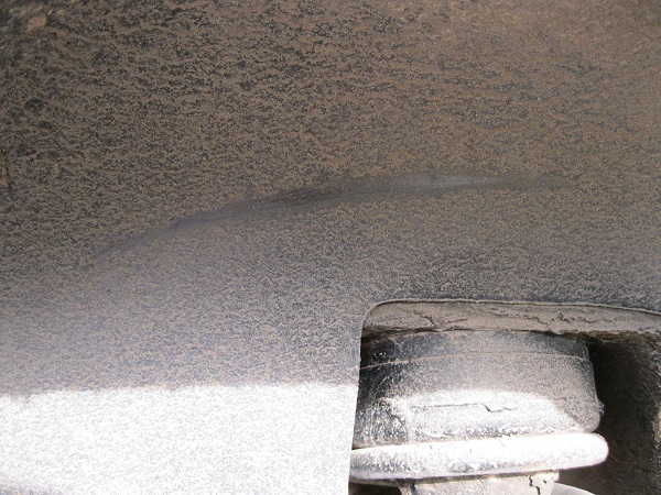

Как видно на фото,заднее правое колесо цепляет за подкрылк в районе брызговика,но совсем чуть чуть.Не знаю почему но в задней арке спереди места дофига.Возможно мост все таки чуть чуть ушел в сторону.Хотя.....левое колесо не вывешивал и пока не знаю как там будет,может так и должно быть.Еще колесо цепляет внутреннюю часть подкрылки,но тоже пустякНажмите на изображение для увеличения

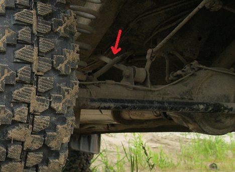

На вывешенном колесе тормозных шлангов хватает с лихвой,ну почти,по крайней мере не в на тяг.Вот тут немного касается тяги Нажмите на изображение для увеличения
Название: IMG_1349 - копия.JPG
ID:	2896.Колесо отвисло так что пружина свободно ходила от руки,уж больно большой ход,видимо удлинитель ама длинноват,можно еще добавить резинку под пружины,или ставить ограничитель.А может и не надо,пружина возвращается на место как положено.Ну вроде пока все!
