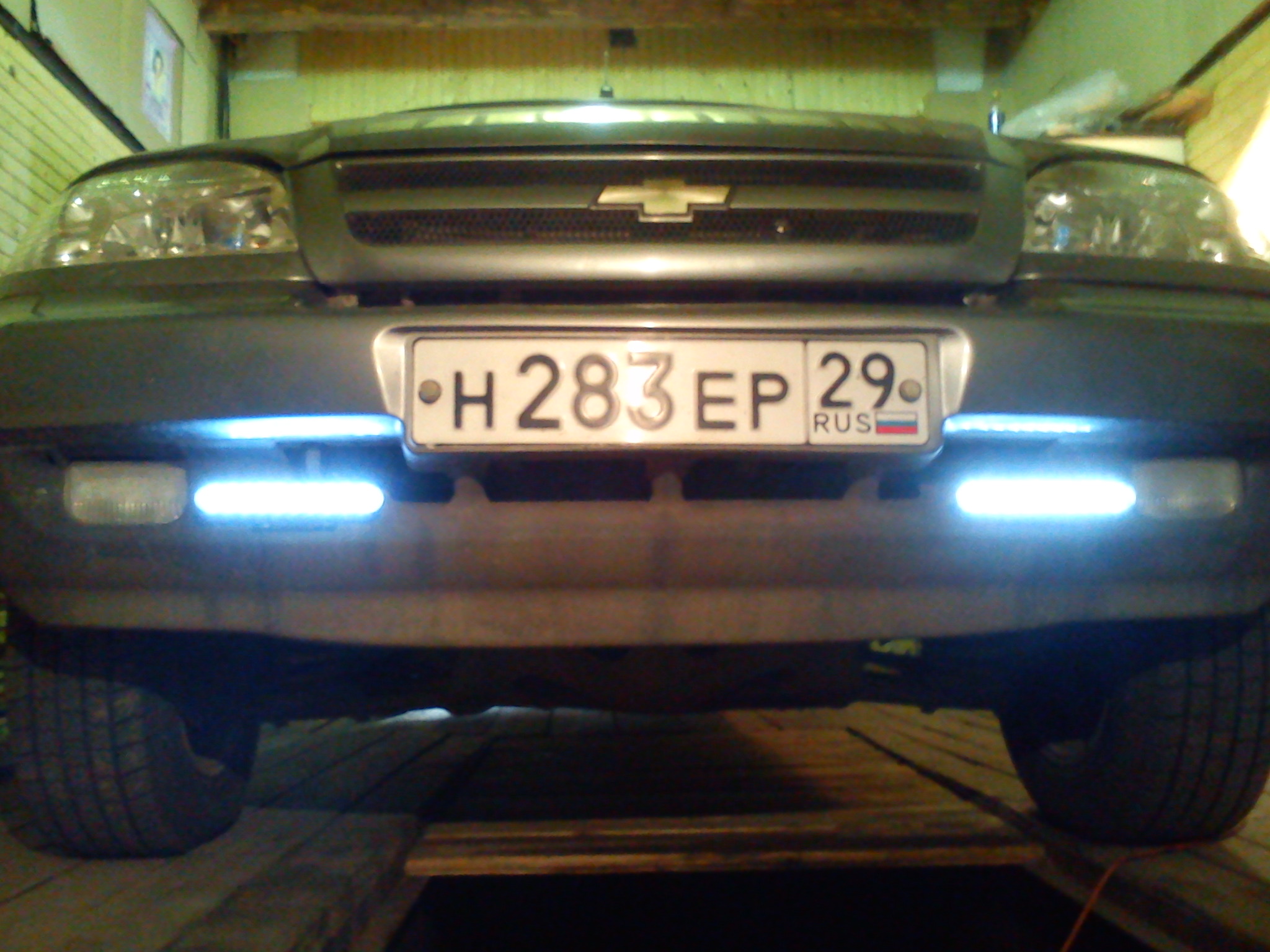

"заколхозил" ДХО через 5-и контактное реле, при включении ближнего света гаснут. Кнопкой принудительно выключаются. "+" взял от клеммы генератора.
Но присутствует трабл. Когда заводишь, на панели еле заметно светится лампочка аккумы, в электрике не силён, вот думаю не разрядит ли это аккум, или, что ещё хуже, "гену" угроблю?

Boatmaster, а ты от какой клеммы + взял?
Которая на разьём ,,папа-мама,, идёт. Возбуждения вроде.

Оригинальное решение...а зачем оттуда?!(чем руководствовались?)
Мне кажется лучше было взять + с аккумы, ну или + на туманках или техже фарах...естественно через доп. предохранитель.
