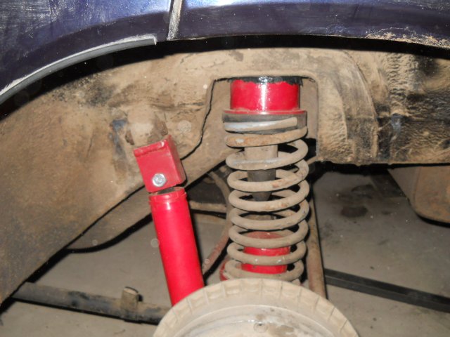

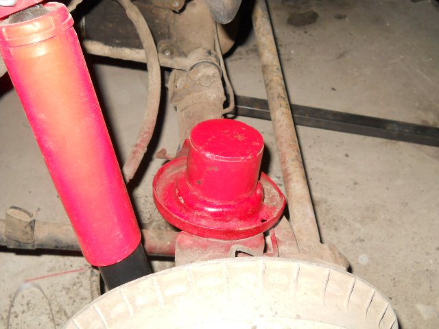

Вот так :
ID:	3532   Нажмите на изображение для увеличения
ID:	3533   Нажмите на изображение для увеличения
Старый 23.10.2011, 05:13   #180
всё можно сделать проще. Покупаешь 2 подушки двигателя наши шнивовские. С одной стороны отрезаешь шпильку, сверлишь отверстие в чашке и второй шпилькой прикручиваешь. Надо только обязательно от шнивы они из монолитной резины.при этом верхняя площадка (место соприкосновения с верхним буфером) получается стальная.
