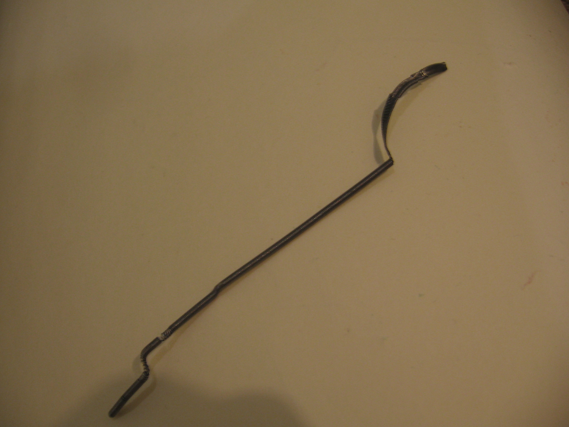

Ура!!!!!!! Решили мою проблему с промвалом. АВТОГАРАНТ - ОТСТОЙ. Под фланцем осталась старая пружинка от сальника, ее успешно зажали вот и вибрация (ослы одним словом, спецы по шевикам).
А еще справа верхние салентблоки не зажаты были вот и скрипело.

Сергей63, а чего на бумажке просил?
