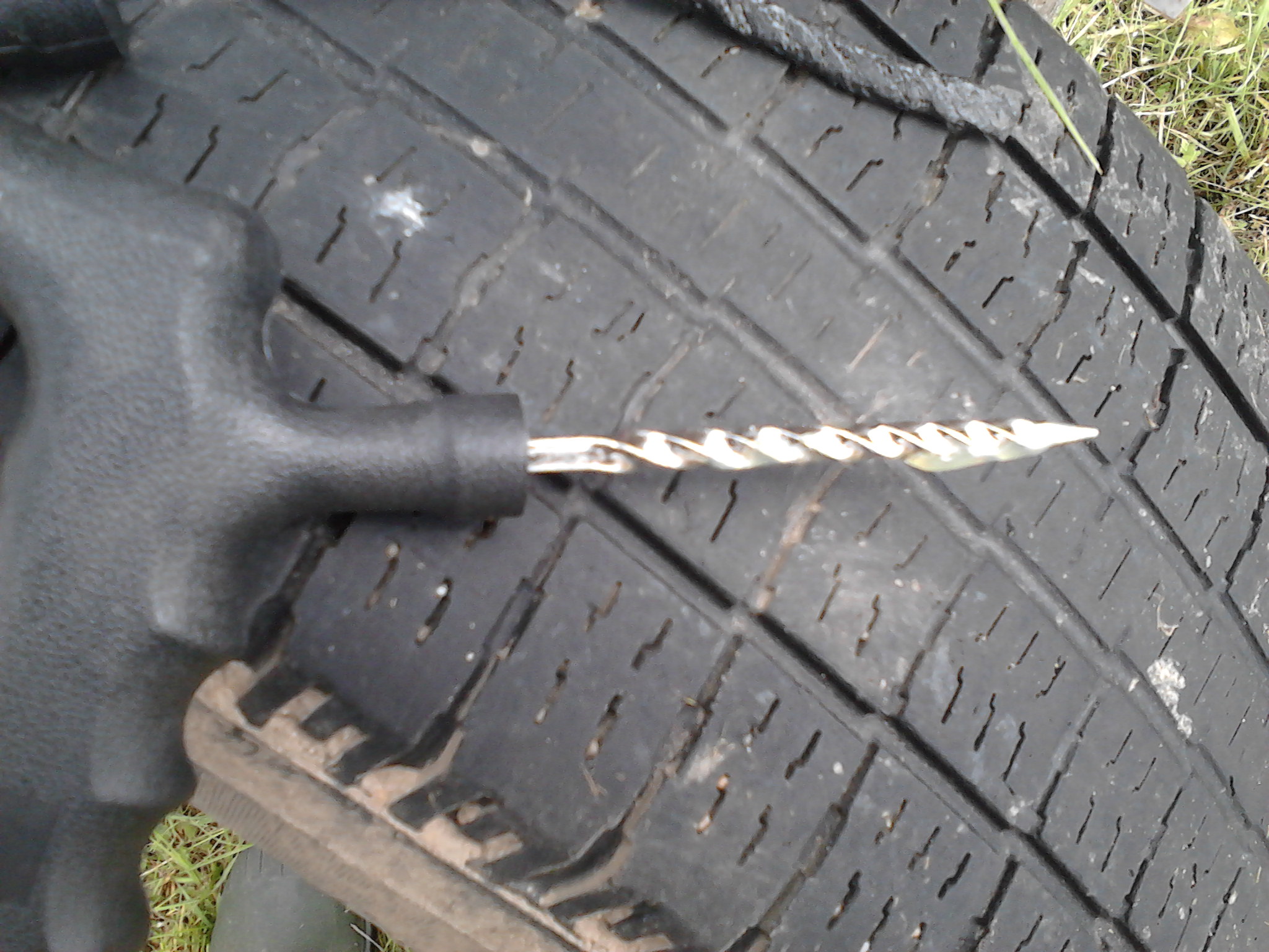

Обнаружил в колесе саморез и решил испробовать набор,
который давно купил в Даве....
В комплект входят полоски из мягкой резины, клей и две приблуды
для ремонта
Вот так это выглядит
Вставляем полоску в прорезь этого инструмента
Далее намазываем вот этот инструмент клеем
Потом накачиваем колесо(если маленькое давление)
Далее делаем всё быстро (поэтому без фото)
Выкручиваем/вытаскиваем саморез, вставляем инструмент с клеем
и делаем движения вверх/вниз усердно промазывая пробоину клеем,
Далее вставляем инструмент с полоской резины
Потом вытаскиваем его, а полоска остаётся в дырке
Отрезаем остатки и всё ок
Метод понравился.. Сэкономил время и деньги и теперь я готов
к мелким пробоинам
Вложение 4786
для ремонта
Вложение 4785
Вложение 4787
Вложение 4788
Вложение 4789
Вложение 4790
Вложение 4791
к мелким пробоинам
по моему пропустил операцию по обработке отверстия напильничком.
Старый 13.06.2012, 09:08   #6
Re: Ремонт покрышки....
Винипух, Мне кажется, что "Ёршиком" он отверстие обработал правильно, только зачем его надо было клеем мазать? Я Обычно клей добавляю на сам жгутик - для надежности, а вообще можно и без клея, если жгутики свежие.
Старый 13.06.2012, 09:10   #7
Инструментом пользовался три раза- отлично получается!
Можно не снимая колеса заделать
Клеем жгутики не мажу
Старый 13.06.2012, 09:28   #8
Алексей29
Аватар для Алексей29
Регистрация: 20.05.2011
Сообщений: 309
Репутация: 455
Windy,
sssergei, В инструкции по применению указано, что промазывается и отверстие в покрышке, и сам жгутик! Считаю, что в таких случаях экономия не уместна! Хотя, каждый выбирает сам...
Старый 13.06.2012, 11:21   #9
Пользоваться ёршиком всё же не рекомендую. Лучше использовать спиральный инструмент для зачистки. Ёршик перепиливает нити корда, и со временем могут появиться грыжи на колесе. Спиральный же инструмент нити корда просто раздвигает. Мазать отверстие клеем все же рекомендую, ибо машу маслом не испортить. Сами жгутики уже являются самовулканизирующимися, в ЗР даже тесты проводили различных способов заделки проколов. Там жгутики были признанны временным вариантом, в виду небольшой долговечности. У меня на колесе одном (видать по жадничал с клеем) постоянно стравливается воздух, хотя ни проколов, нипель держит, но постепенно где то воздух уходит. Примерно на 1 атм за месяц. Так что клея не экономить!
