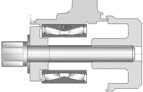

есть проточеные под ивеку. Бери подши в экзисте и не грузись ими больше

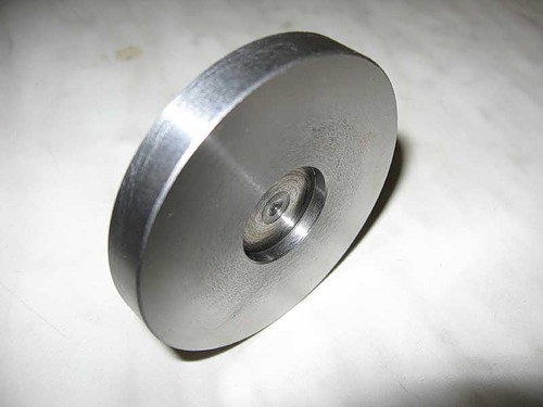

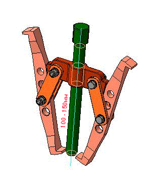

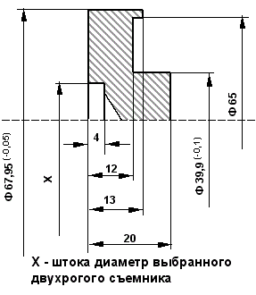

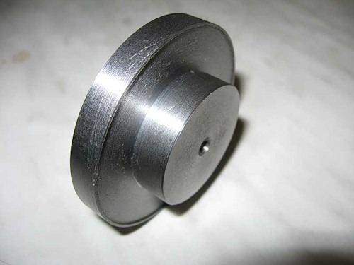

Господа, среди нас есть станочники.
Необходимо изготовить съемник/пресс для демонтажа подшипника в полевых условиях.
Шайба без сквозного отверстия идёт для съемника с лапами.
Шайба с отверстием - под болт.
Более предпочтителен второй вариант, кто может изготовить?

Старый 15.11.2012, 12:07   #196
Re: Увеличиваем надежность СТУПИЧНОГО узла ШНивы: варианты
mikel, спроси на дачной у автокомбината.
Старый 15.11.2012, 14:02   #197
Дак у нас на форуме станочники есть
Старый 15.11.2012, 15:40   #198
тогда ожидайте....
Старый 15.11.2012, 22:29   #199
Вес репутации: 86
Изначальная тема http://www.chevy-niva.ru/viewtopic.p...r=asc&start=30
есть у меня токарь знакомый, который мне кулаки точит,постараюсь завтра доехать до него и спросить, если он не на рыбалке
Старый 10.12.2012, 23:15   #200
Вес репутации: 86
Есть возможность расточить кулаки. Цена вопроса 3000 рэ, и с вас старые кулаки после установки новых, а с меня расточеные кулаки плюс дистанционные колечки.
есть в наличии готовые к установке кулаки с подшипником OPTIMAL, все уже запресовано, сальники тоже стоят. цена вопроса 6000, плюс старые кулаки мне после установки.
