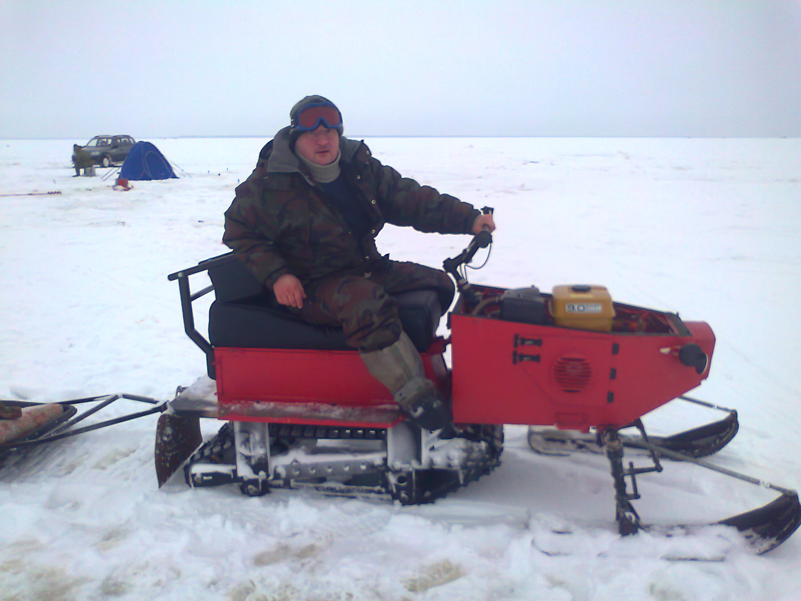

А вот и аппарат ,в постройке коего я принимал самое деятельное участие , пока пара фото :
ID:	5977   Нажмите на изображение для увеличения

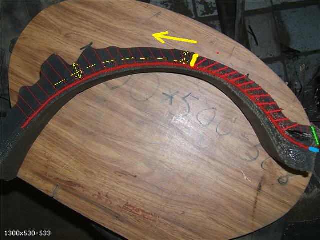

Ну чтож начну пожалуй. Начал делать очередной вездеход, а для настоящего вездехода нужны настоящие колёса, вот с них и начал
Для начала на первом фото поперечное устройство покрышки от автомобиля Краз ширина (53 см, диаметр 130 см). Красным заштриховано то что будет удалено, другие цвета далее по тексту
