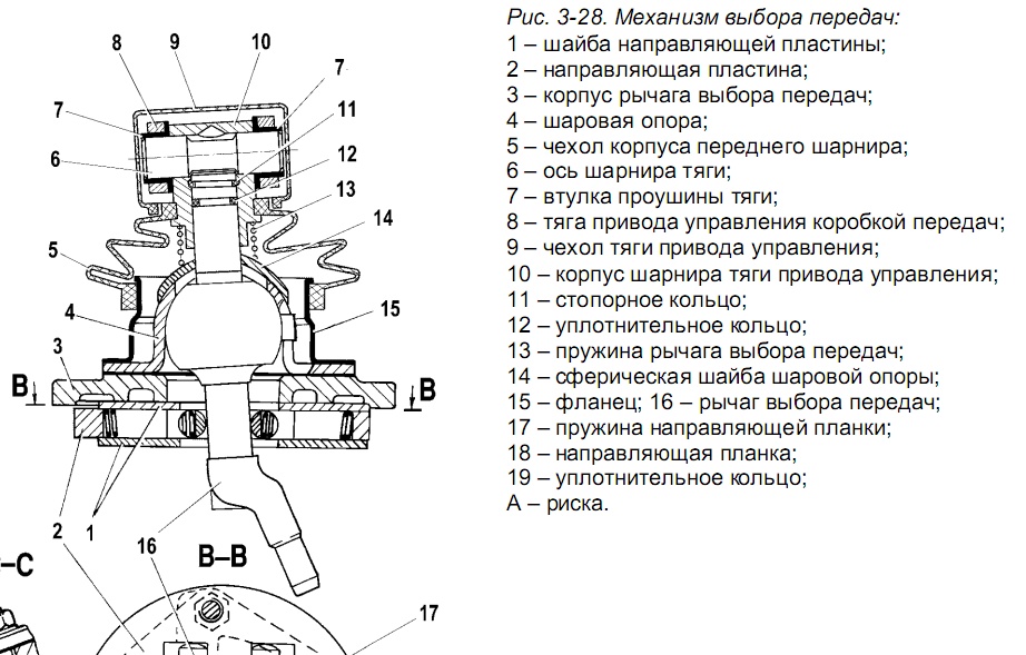

А у меня в очередной раз слетела механизма с рычага выбора передач 16. И усе, хрен че включишь. Очевидно стопорное кольцо 11 отказывается держать достаточно крепко. Назревает вопрос: в следствии чего оно отказывается хорошо держать!? Известно что интервал между поломками гдето пол года. Нажмите на изображение для увеличения

самое отстойное, что эту хреновину обратно просто так не запихнешь, поидее надо снимать коробку...короче канитель.
Поэтому, как говориться весь прогресс от лени, начал выдумывать обходные пути ремонта... и придумал вот какой способ: Протянул полуметровый кусок проволоки сверху над корпусом 10, огибая корпус коробки, концы связал. И резким рывком за проволоку вниз, насаживал корпус 10 на рычаг 16. Причем усилие стопорного кольца ощутимо, слышен характерный щелчок. Работы на 5мин, без учета заезда на яму.

Diversant, думаю, что в автосервисе то-же не стали-бы снимать ради такого... У всех есть своё ноу-хау
А со стороны салона то-же никак????

Re: Не включается 5 передача!
Из салона дырка по р-ру резинового пылезащитного чехла. И через нее ни как.

Diversant,а что делать, если меняется положение передачи??? т.е. например включаешь 3-ю и можно рычагом
влево/вправо изменить её положение, тем самым постоянно
путоешься где-ж сейчас находится первая передача
Думаю, что какая-то стяжка... В переднеприводном Тазе затягивается хомут.. а у нас как??
у нас тоже есть такой хомут. им тоже можно регулировать положение "костыля". С ямы нормально можно дотянуться до этого хомута. я летом без ямы дотянулся до него, там даже гайка(или болт, уже не помню...скорее гайка) на прихватке, так что можно смело одним ключом на 13 затягивать.
