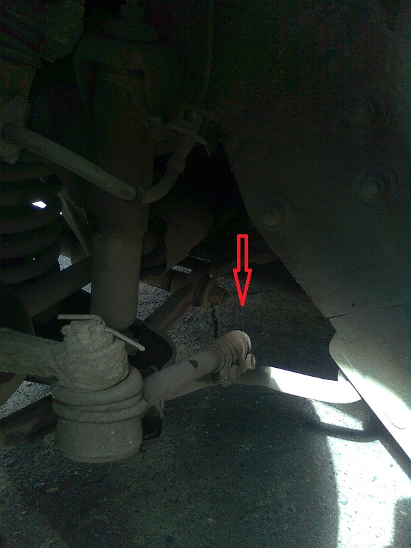

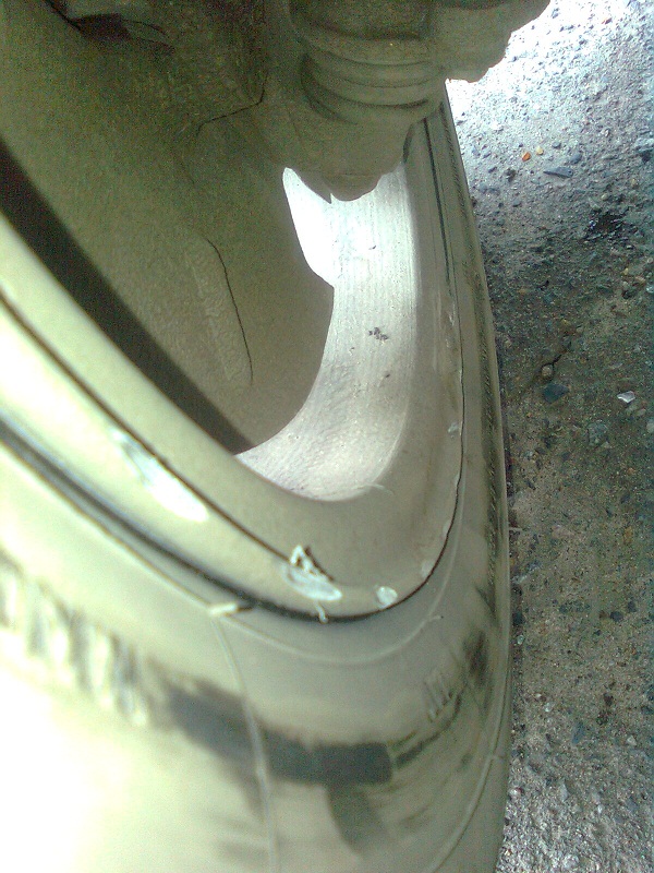

1,5 года машина проездила - решил поменять сайлентблоки + сходразвал.
Все сделали. (с задержкой сроков).
Через месяц во дворе паркуюсь - колеса в разные стороны смотрят. иша не даст соврать. Вот такой вот сход-развал.

от так

На фото видно,что хомуты на тягах не прожаты.Хорошо вырвало на парковке,а если на скорости ?
