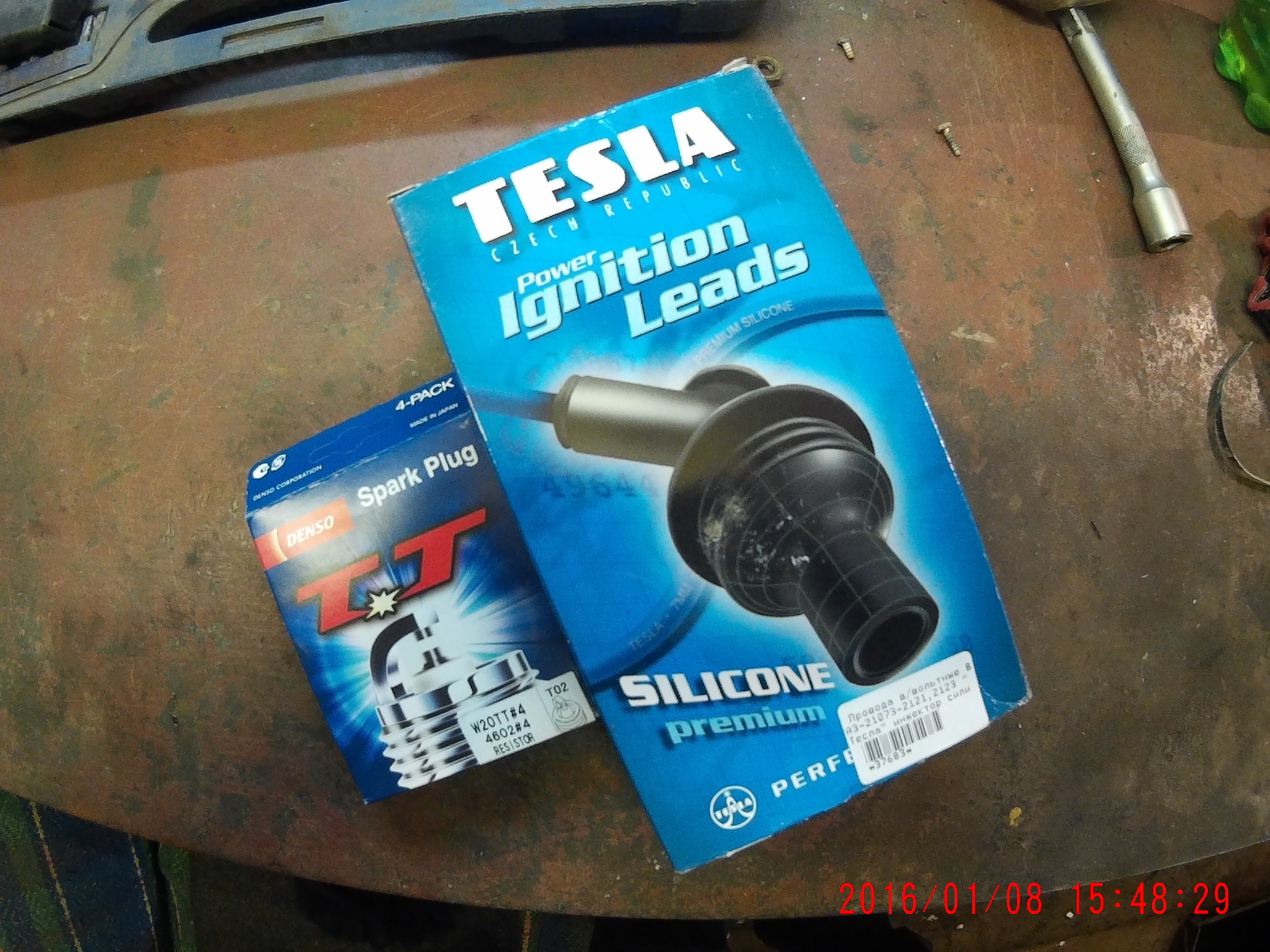

сегодня в -27 не завелась,крутит но не схватывает.Запускал пока акум не начал сдыхать. Приехал Саня,решили с толкача.Ели выдернул с парковки,заднее правое колесо колом,примерзли колодки проехали метров 500- не отпустило.Саня предложил напоить колодки горячим чайком,сказано-сделано.Скипятил чайник,плеснул на барабан,колодки отпустило. Снова пробуем заводить с толкача. Проехав метров 200 схватилась,работает но троит, комп никаких серьезных ошибок не выдает типа пропусков зажигания и т.д. Троила пока не прогрелась где то до 60 градусов.Поехал в гараж менять свечи и заодно прикупил в-провода Тесла.Нажмите на изображение для увеличения

Выкрутил свечи,вроде ничего криминального но одна свеча(2-й цилиндр) отличается,на ней налет белого цвета,на остальных темногоНажмите на изображение для увеличения
