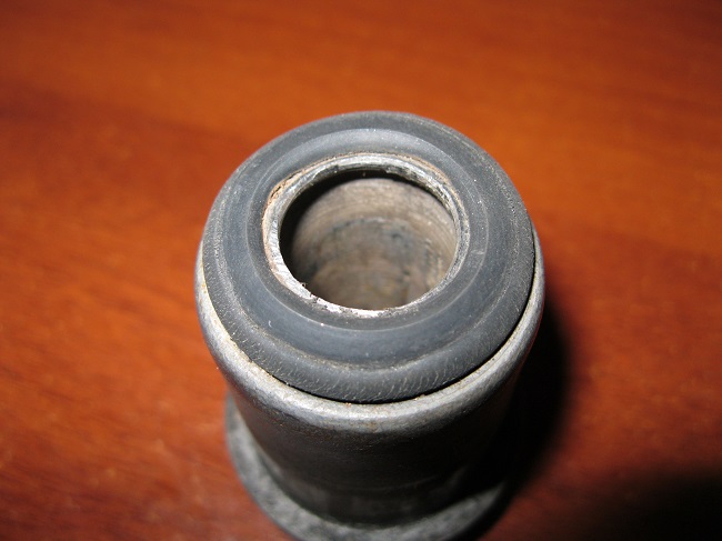

вот что стало с моими сайлентами СЕВИ Экстрим,после того как я их немного перетянулНажмите на изображение для увеличения
смялась гармошкой внутренняя обойма,тянул потому что они стучали,подтягивал наверно раз шесть. Видать с первого раза я их и согнул т.к. тянул трубой, Дмитрий 967 ,рассказывал на Ориентации, про такой же случай. А я то думаю,че они все тянутся и тянутся,аж резинки сплющило и рычаг перекосило.
А еще ось у Джура купил ось так она явно в диаметре меньше чем у меня стояла,Джуровская болтается в сайлентах как х.. в проруби и короче на 5мм. но все равно,поставил ее,вроде не брякает

Печально конечно, верхние усиленные все еще стоят(т.к. поставка сорвалась) 1,5 года уже. Надо напильником проверять все втулки.
