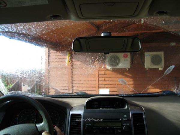

У меня, как и у Шнивы стоят архаичные форсунки омывателя из двух струек, поэтому заказал себе две веерные форсунки омывателя, но есть одно НО, форсунки есть двух видов, у одних шланг вставляется прямо (фото 2), у других вставляется под 90 градусов (фото 1), эффект на лицо (фото 3)
коды форсунок:
Веерная форсунка омывателя (под 90 градусов) 85381-0K010
Веерная форсунка омывателя (вертикально вниз) 85381-34030
PS заказывайте, видел, как у кореша в Lexus'e работают, гораздо лучше наших
PPS цена, примерно, 7 долларов за штуку
