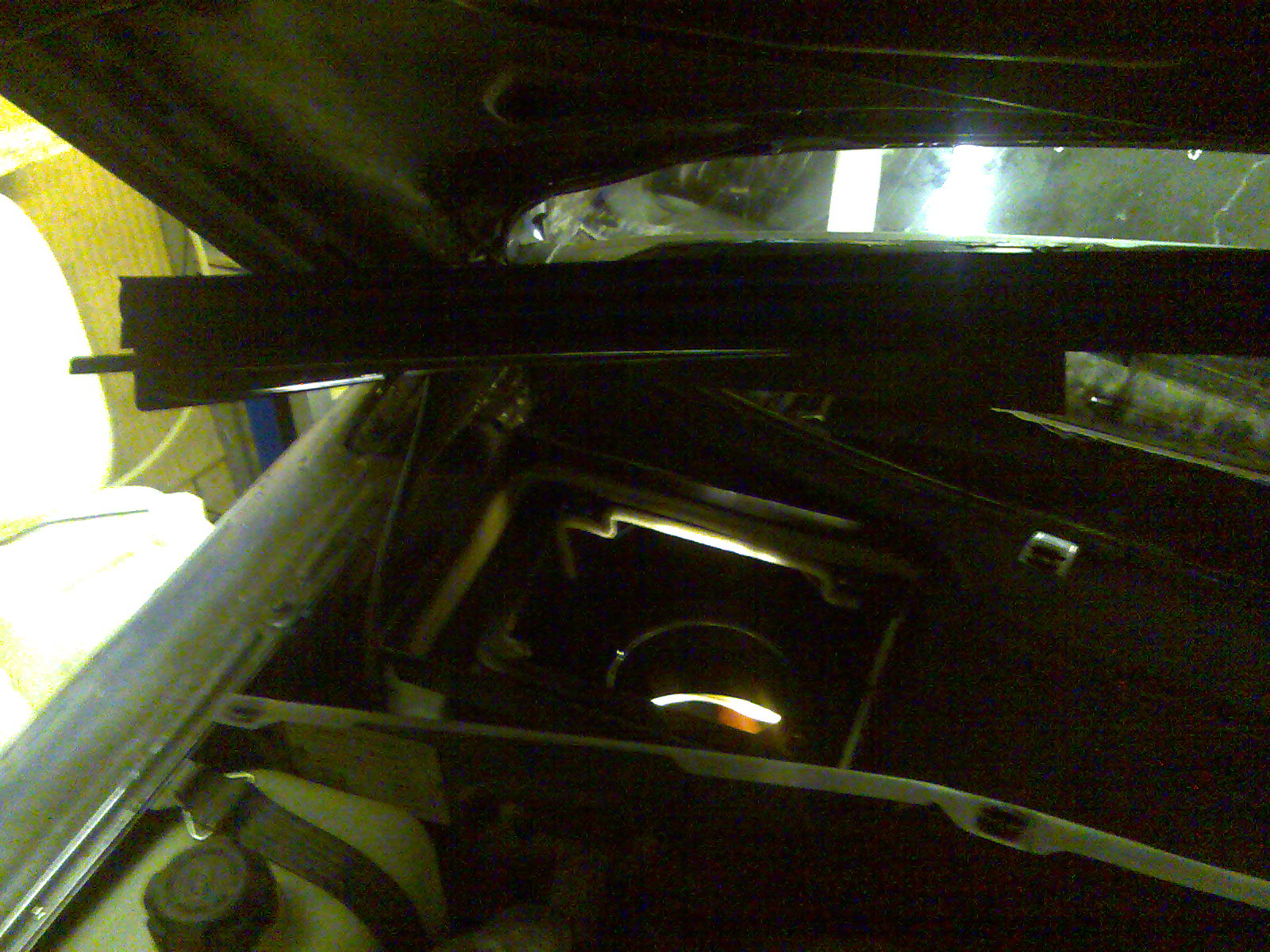

Завизжал ЭД отопителя. Подвывал давно,и был куплен ЭД для замены, но было терпимо. Сегодня наступил край,визжал ужасно - и я решил менять. Изучил ФАК на родительском форуме-там есть заметка по этой теме,но без подробностей, и начал действовать. Значит, процесс снятия бардачка и пластикового "жабо" под ветровым стеклом описывать не буду-это хорошо описано в книге по ремонту и эксплуатации. Итак- бардачок снят, вытащен фильтр вентиляции салона-видно крыльчатку -вентилятор. Снимаем чеку - защелку на крыльчатке. Потом лезем под панель,там выкручиваем 3 винта крепления ЭД-не очень удобно,трудновато, но возможно,нужна очень короткая крестовка и длинная крестовка. ЭД уходит вниз-снова под капот , беремся за крыльчатку-трясем: сходит с вала туго- и ЭД и затем крыльчатка выпадают вниз на коврик. 1 этап завершен .

ayfred, ага,я тоже так хотел сделать, но кромсать шумку вообщем рука не поднялась, поэтому были проделаны вышеизложенные упражнения
