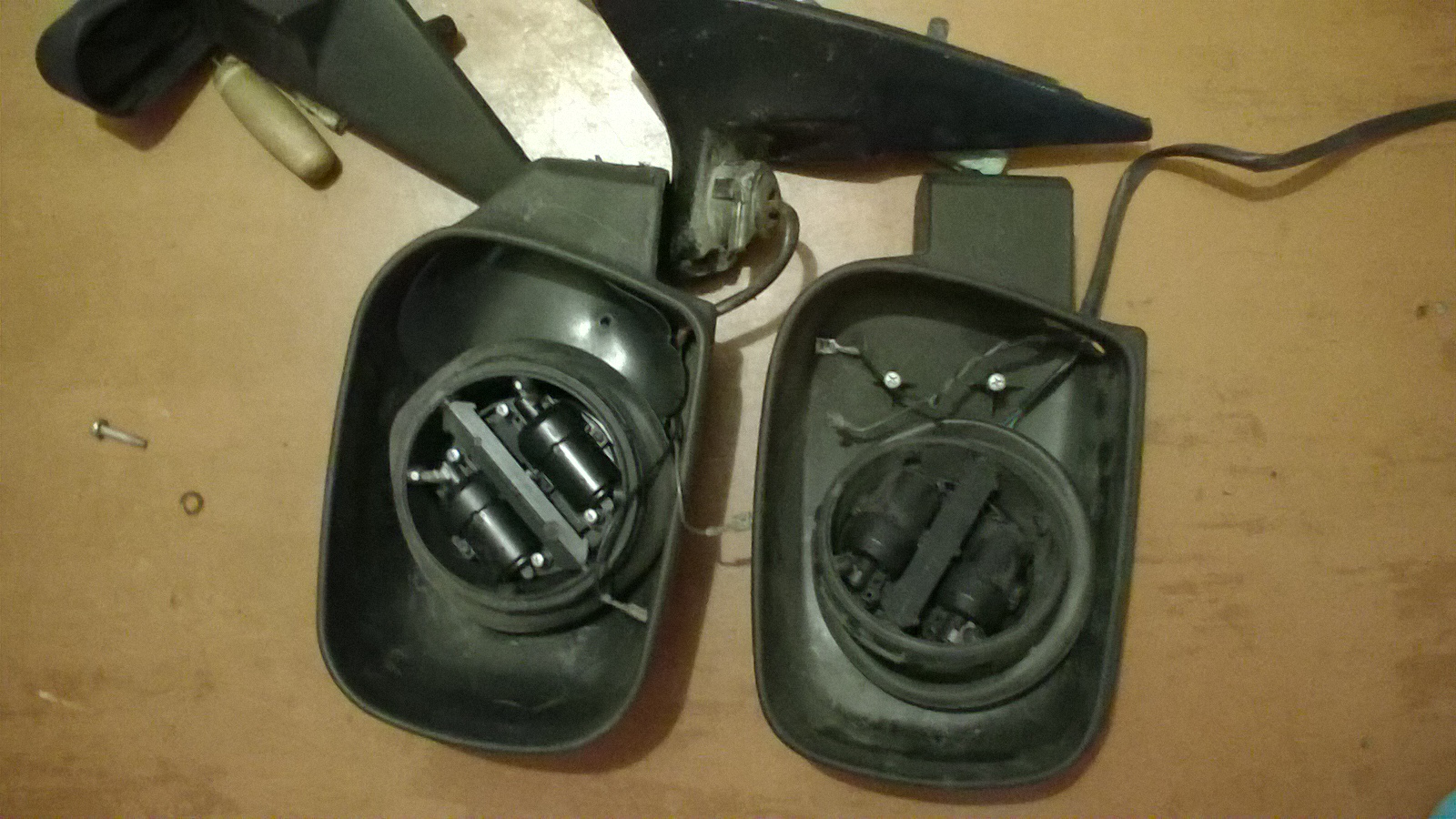

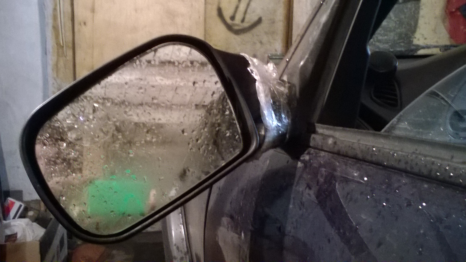

Сегодня опять оторвал зеркало,левоеДержалось оно на саморезах уже давно и на этот раз вырвал с "мясом". Хорошо,уже давненько,добрый человек Денис отдал мне свое(с неисправным мотором) и пришлось из двух слепить одно.Нажмите на изображение для увеличения

Думал оставлю корпус свой но новое зеркало отрестайлили не только снаружи но и изнутри,крепления каркаса не сходятсяНажмите на изображение для увеличения

ID:	9537Оставил Рекорпус и вот оно,как новенькоеНажмите на изображение для увеличения

Еще раз выражаю ОГРОМНУЮ БЛАГОДАРНОСТЬ Den'у за предоставленное им зеркало Теперь и правое придется менять,для симметрии))) Аможет есть какие то тюних накладки??не подскажете чтоб старое под Рестайл заделать

Сегодня опять оторвал зеркало,левоеДержалось оно на саморезах уже давно и на этот раз вырвал с "мясом". Хорошо,уже давненько,добрый человек Денис отдал мне свое(с неисправным мотором) и пришлось из двух слепить одно.Вложение 9534Вложение 9535
Думал оставлю корпус свой но новое зеркало отрестайлили не только снаружи но и изнутри,крепления каркаса не сходятсяВложение 9536Вложение 9537Оставил Рекорпус и вот оно,как новенькоеВложение 9538
Это все дорестайлинговые зеркала, просто от разных поставщиков. Их же и ставили первые пару лет на рестайл. Сейчас ставят все одинаковые.
