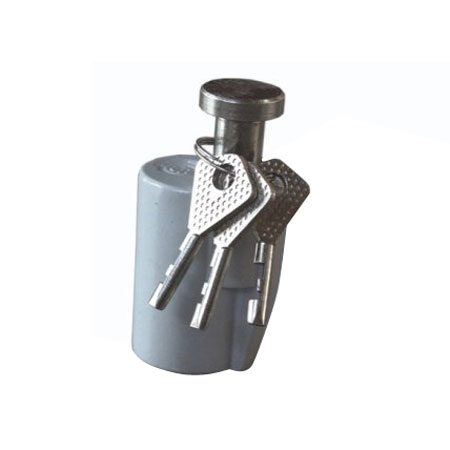

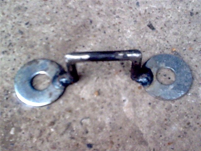

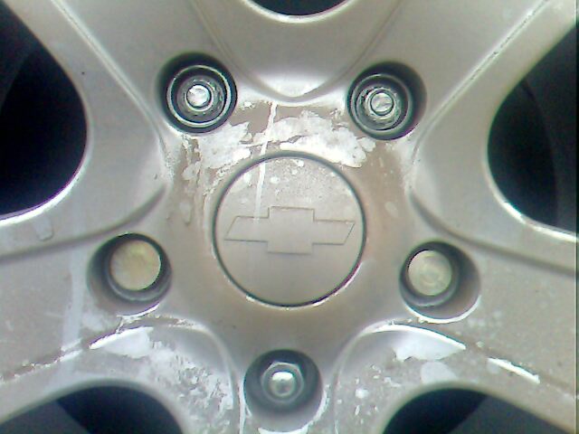

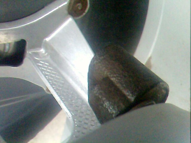

Re: Защита колес и запаски от кражи
мне понравилась идея защиты запаски на литье
попробую к лету сшаманить что - нибудь подобное!!
всего то и надо: коромысло и 2 замка, а можно и 1 замок, а вместо второго просто гайку, все равно не снимешь:
подробности в теме http://www.chevy-niva.ru/viewtopic.p...=asc&start=200
