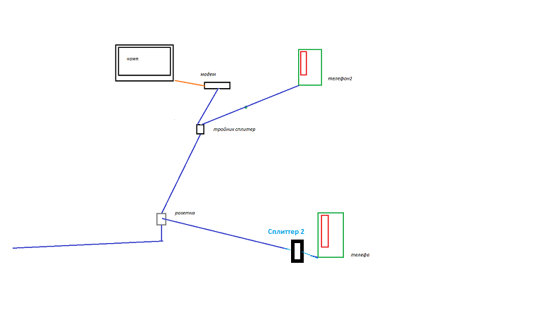

понятно,значит без второго провода никак,спасибо.

Да блин... не надо никакого второго провода... Второй сплиттер у телефона на кухне поставь

весело,после перезагрузки интернет пропал,на модеме горят лампа power,мигает компьютер,горит wlan и dsl
internet продолжает гореть или нет?
Забыл добавить,подключил фильтр или как его,тройник на самом конце,получается что на кухне телефон вместе с основным проводом.
Схема должна быть такая: розетка - сплиттер - телефон/модем. Только так и никак иначе. Если телефон подключен мимо сплиттера, будешь иметь разрывы при поднятии трубки и шипение в телефоне при включенном модеме.
Судя по параметрам, линия НЕ в норме. Нет у нас такого скоростного профиля.
Подскажи мне абонентский номер в личку (телефон/прямой провод), сам гляну.

на 2 линию, можно сколько угодно телефонов в параллель.
Зачастую бывает, что больше 2 аппаратов не тянет. Сталкивались неоднократно.
нет,после перезагрузки компа гаснет на совсем.
надеюсь потянет,провод современный а не ссср ,вот телефон один радио а второй 80-го года выпуска.
да это наверное я косяк ходячий не так настраивал,сегодня попробую всё сделать правильно,дома вроде удалось настроить.
Такого не должно быть в принципе. Проверь настройки у батьки, но если будет слетать, то я бы грешил в сторону сетевухи.
Да там не в проводке дело, а в самом сплиттере.
