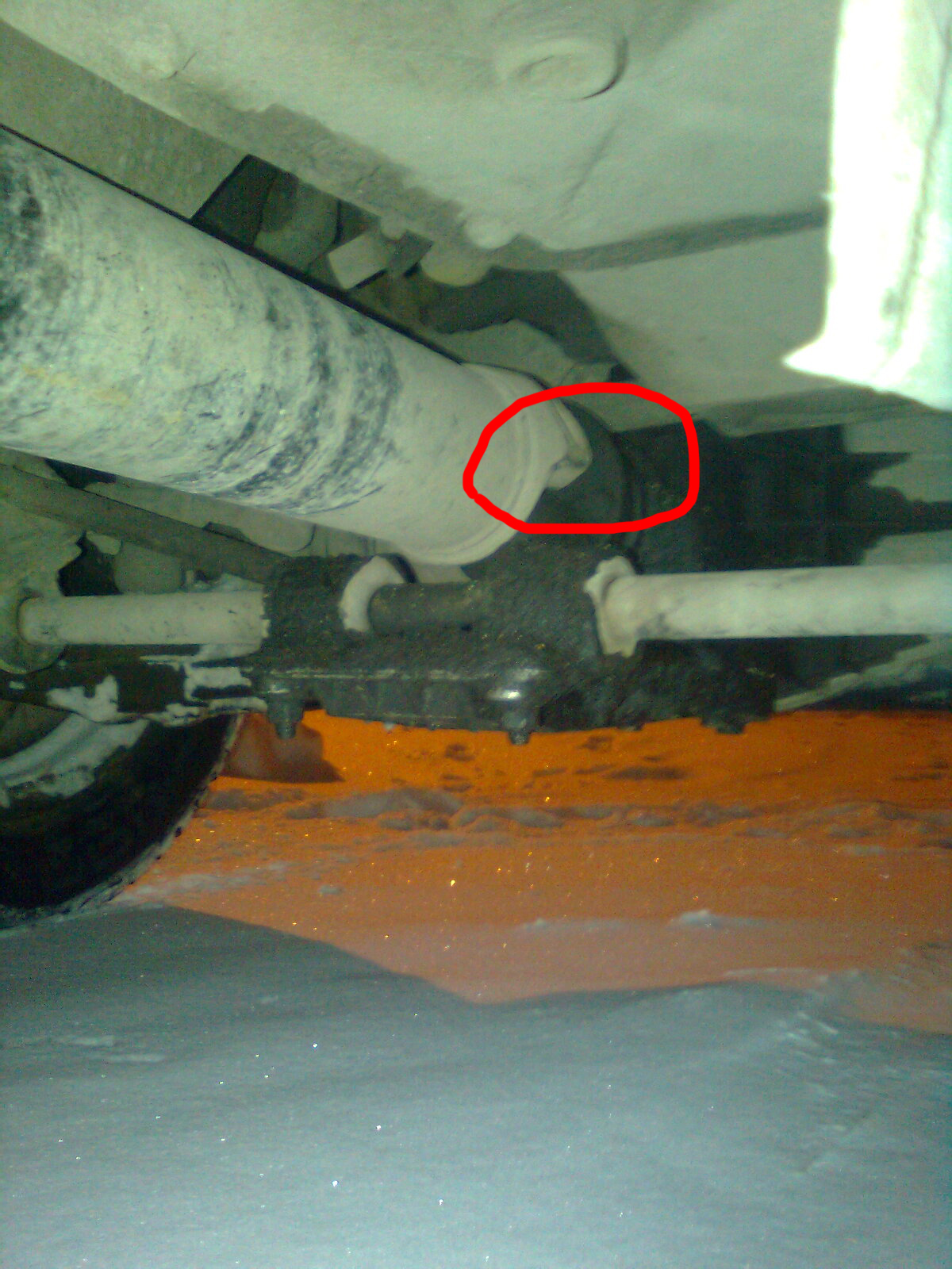

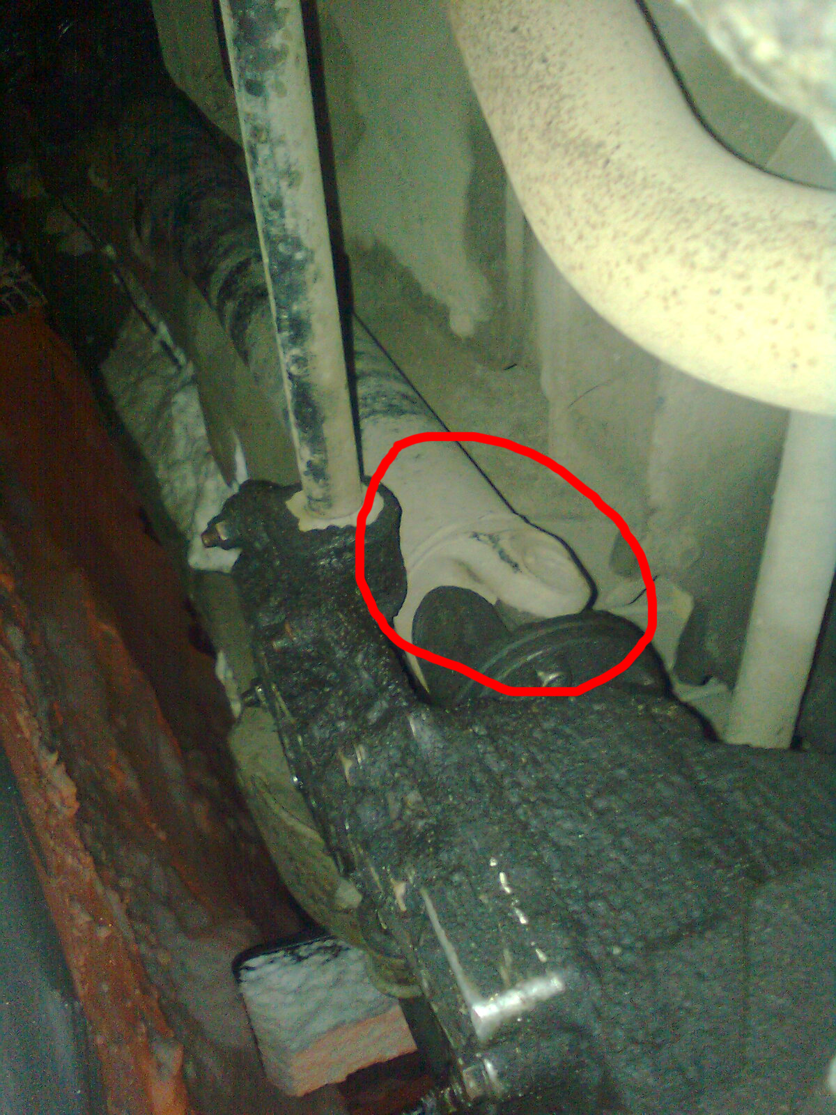

Re: Бряканье спереди
Нэверхуд поездил послушал. Идентифицировать не смог.
Звук попрежнему проявляется при ускорении на в движении. По хорошему и не послушать.
Поиск причин продолжается. Буду на яму куда-нибудь пропихиваться.
Заполз под машину поглазеть. На вскидку (больше от безисходности) увидал вот такое место контакта:
Может "эта штуковина" о "эту штуковину" колотиться?

Старый 14.01.2011, 01:05   #108
Нет. Только если крышка РПМ сломана. А она живая.
Старый 14.01.2011, 08:42   #109
Машину на нейтралку, сам руками эту штуковину подергай, покрути, там сразу люфт если что увидишь.
