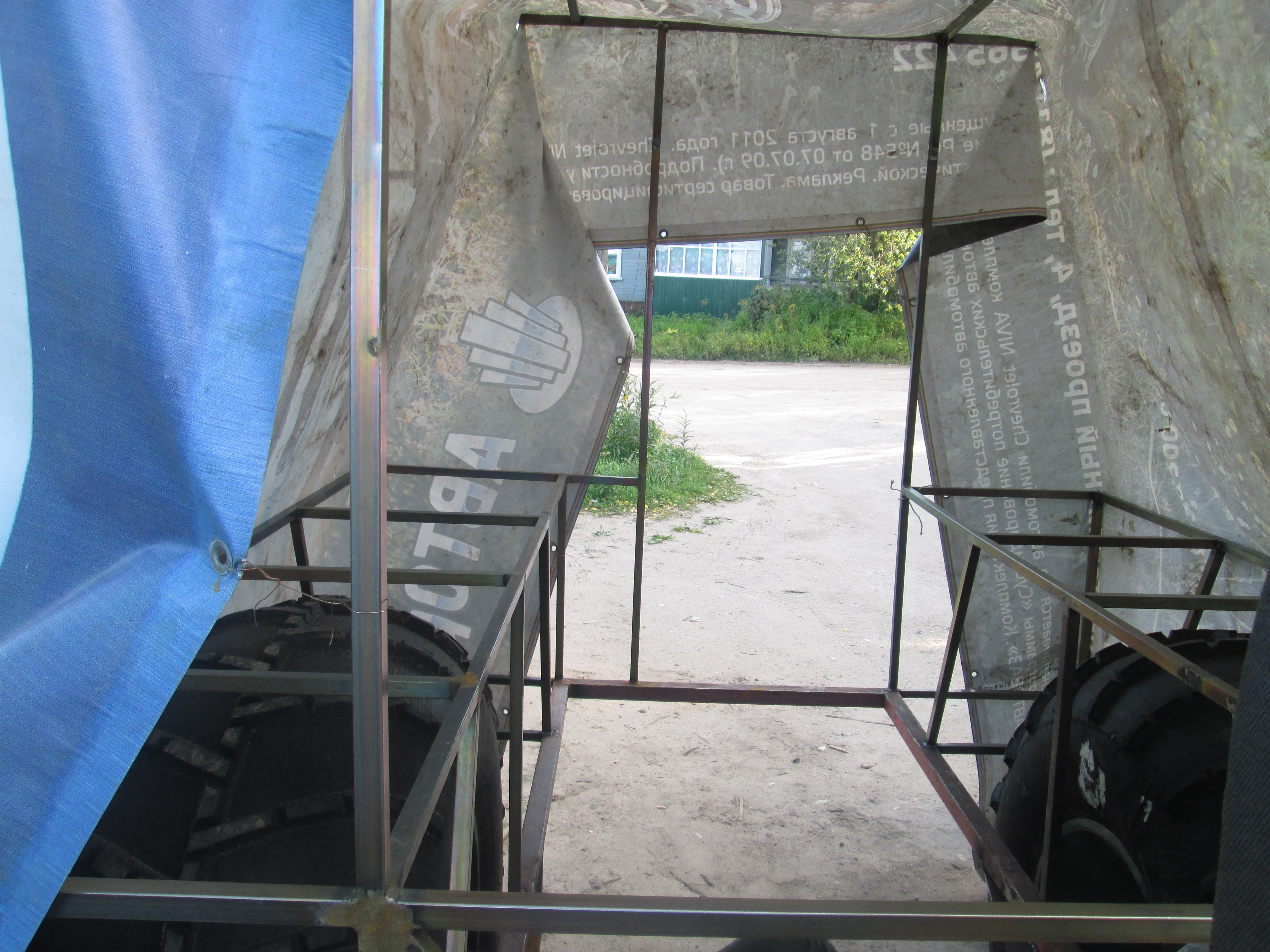

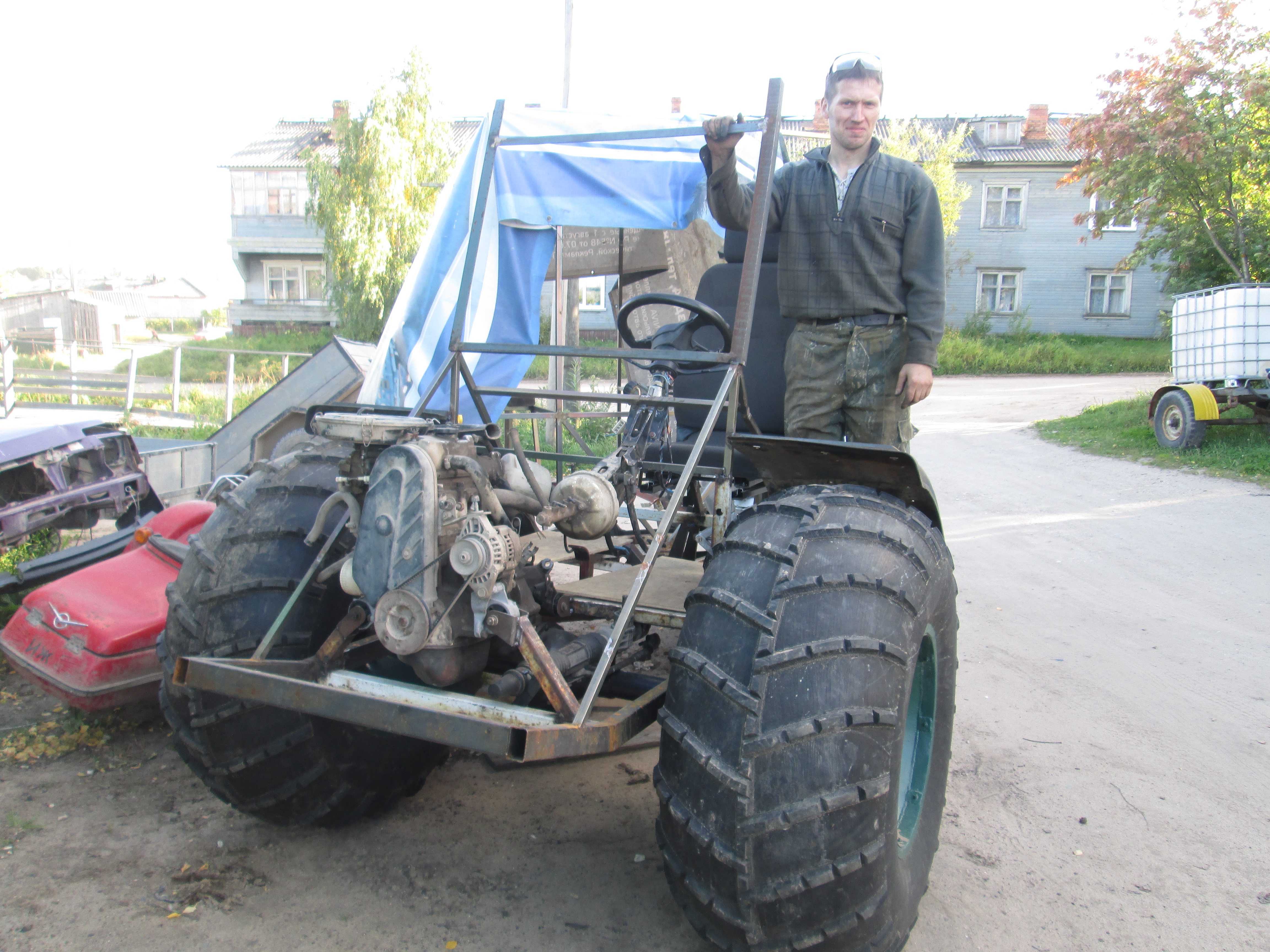

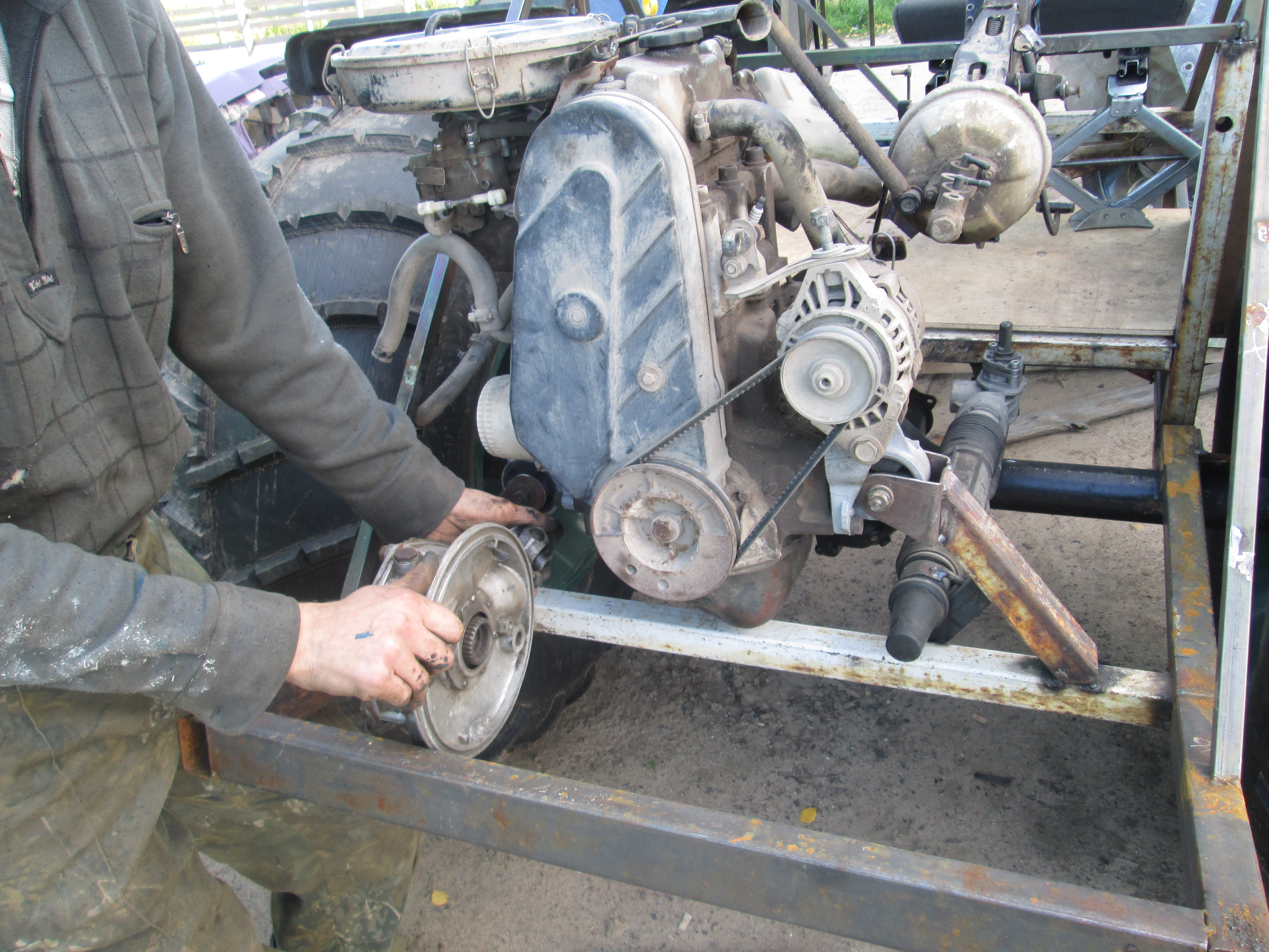

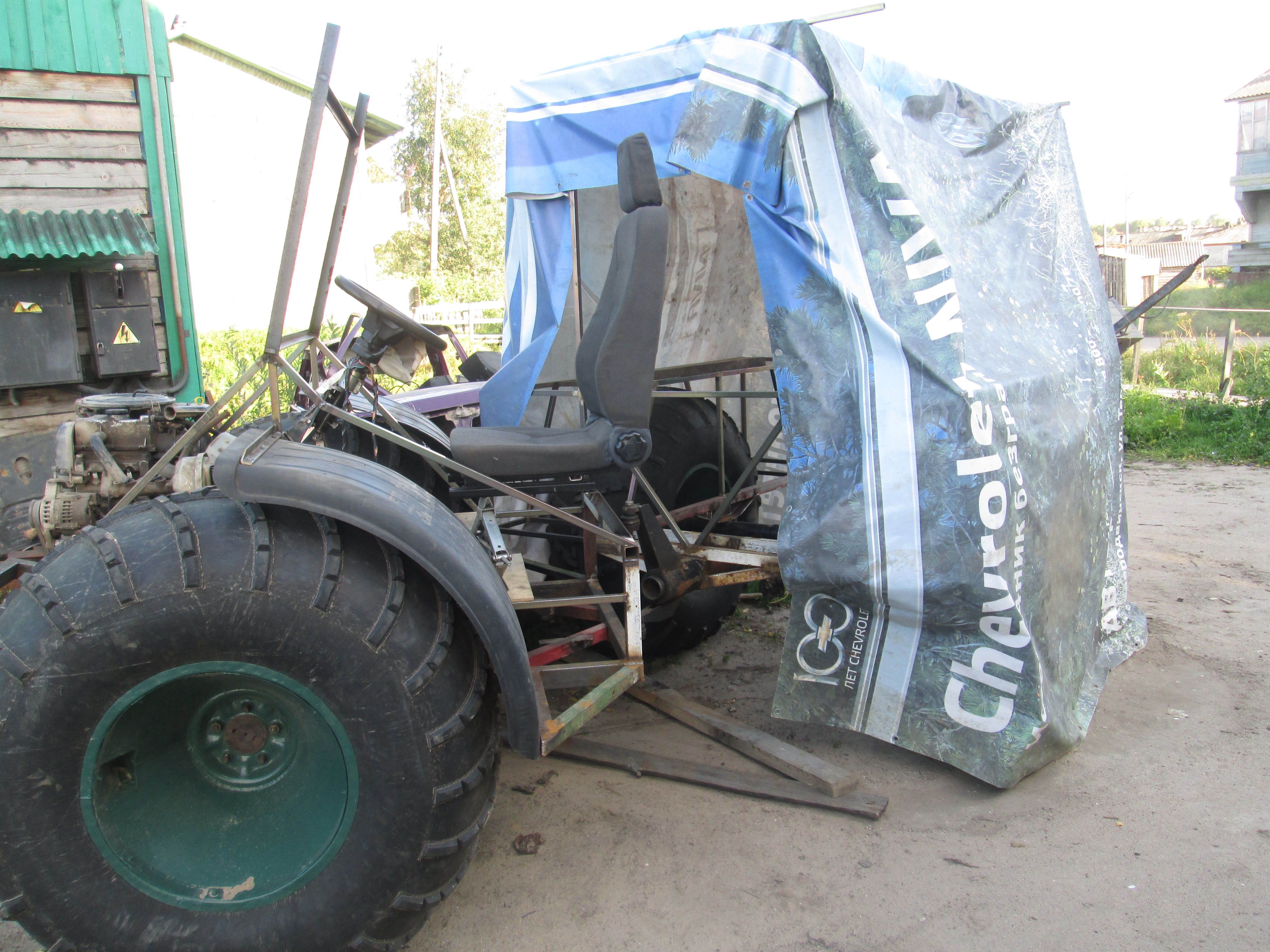

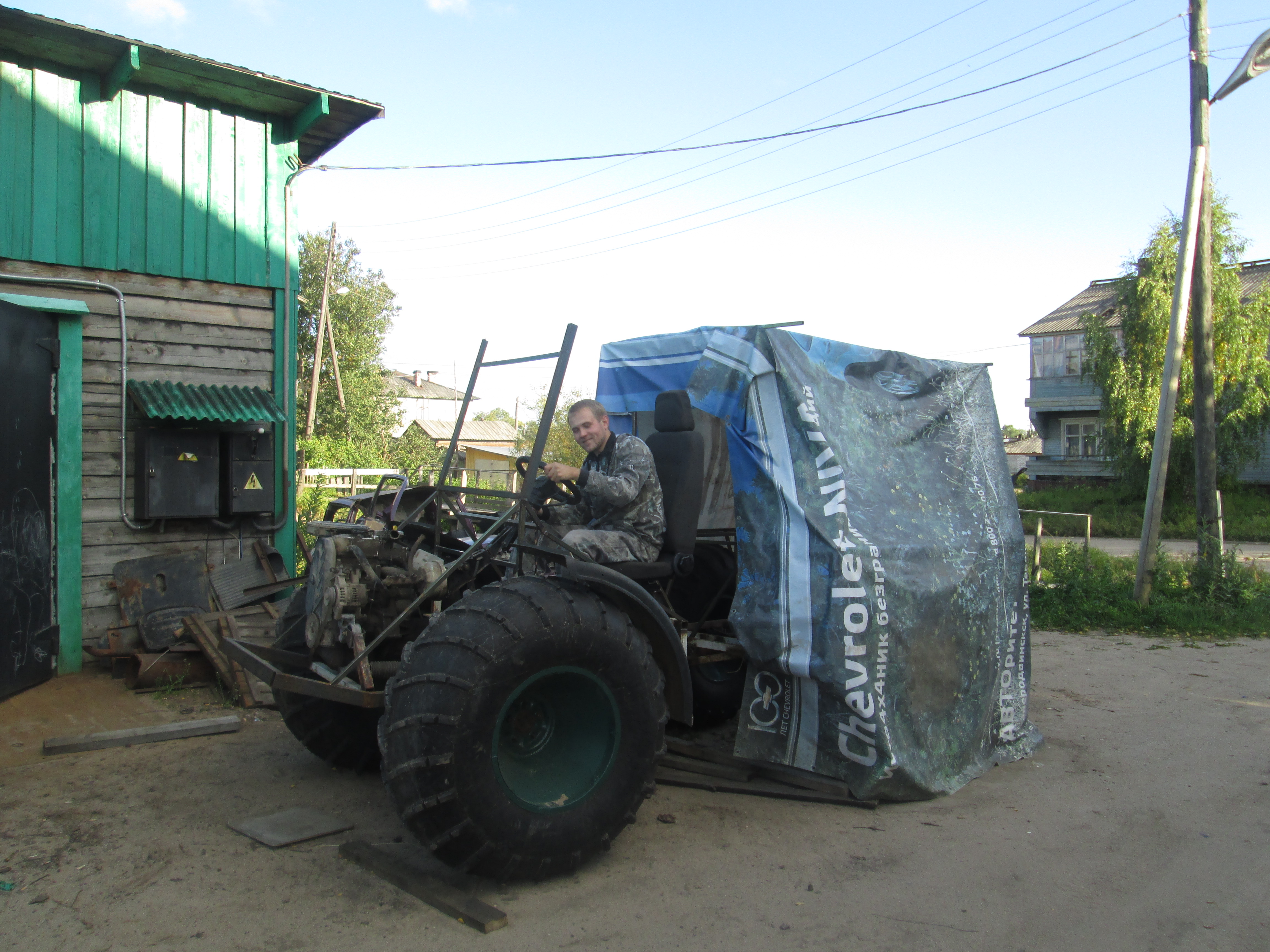

Совсем уже чуть - чуть самая малость осталась
ID:	9451   Нажмите на изображение для увеличения
ID:	9452   Нажмите на изображение для увеличения
ID:	9453   Нажмите на изображение для увеличения
ID:	9454   Нажмите на изображение для увеличения

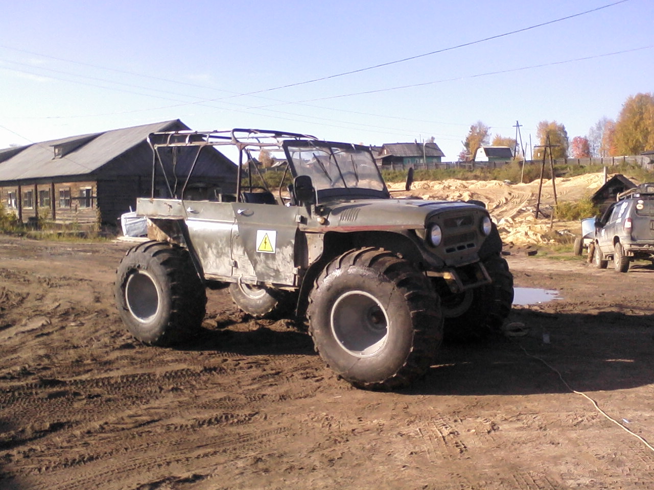

Знакомый в посёлке к осени собрал на базе Козлика с военными мостами. Я ему советами, немного сваркой помог, ну ещё диски колёсные "правильные" сварил. В данный момент сделана крыша с боковинами + мелочи всякие
Двигатель с коробкой от жигулей классики, далее коробка с раздаткой уаз, карданы мосты уаз "вояки", карданы пришлось по длине варить свои. т.к мосты сдвинуты передний вперёд, задний назад. Кронштейны рессор при этом переварены под раму, чтоб передние колёса не задевали рессоры при поворотах
весело у вас там
Старый 17.01.2016, 13:19   #107
Вес репутации: 81
Re: Народный каракат
Знакомый в посёлке к осени собрал ....
Вложение 9895
Плавает?
Старый 17.01.2016, 14:53   #108
Сам не видел, но владелец через реку Пинега переплавлял его несколько раз на буксире за моторной лодкой, на всякий случай камеру накаченную под днище подвязывал
