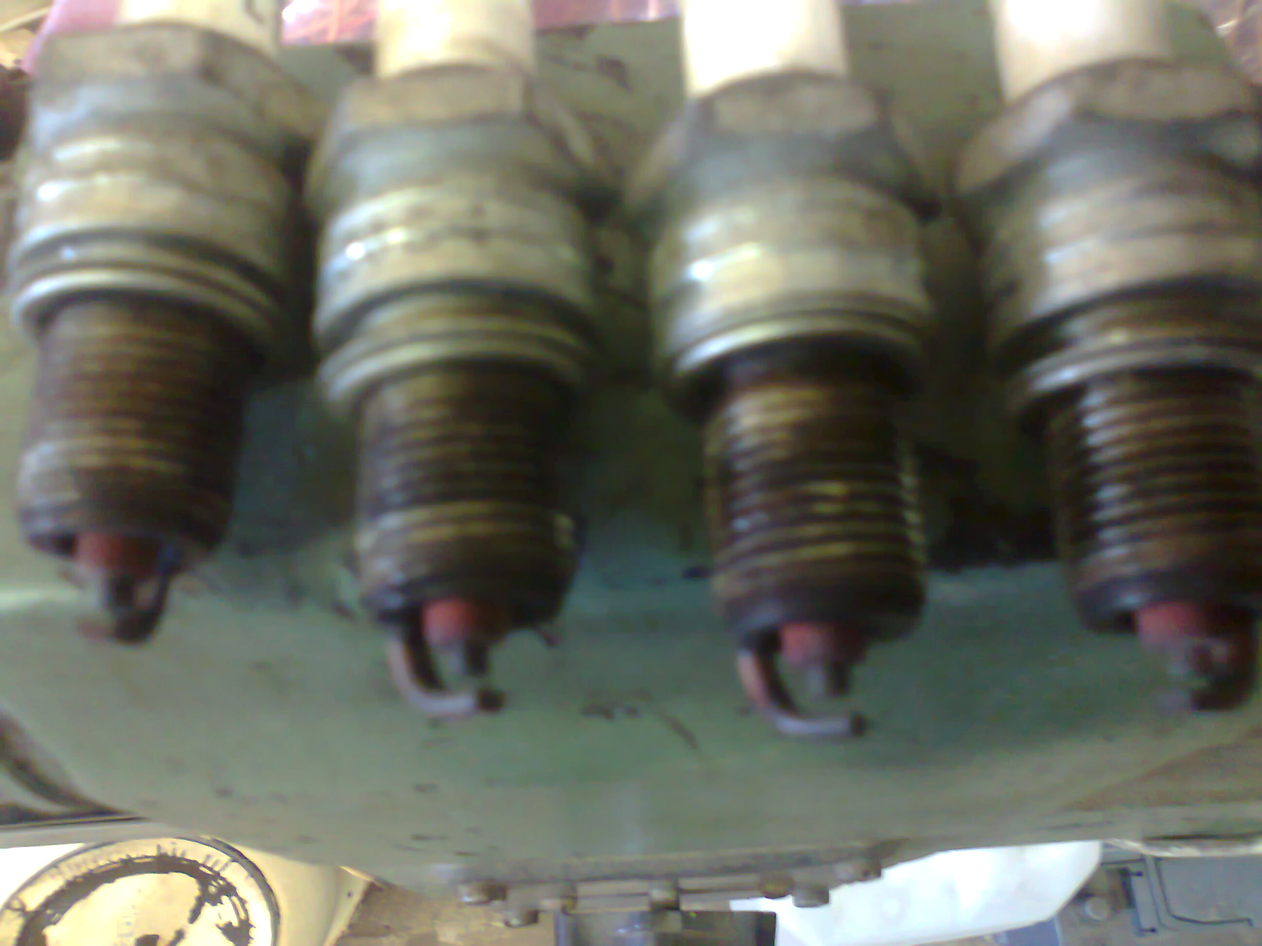

красный налет - наличие ферроцитанов. Присадка, поднимающая октановое число бенза.
Эти присадки называются дициклопентодиенилжелезо или ферроцен.
Раньше бензином с такими присадками "грешила" Татнефть. Последние год-полтора очень редко попадаются авто с таким налетом на свечах.

вот, обещал фото-нате плиз...Как расскалённые.
