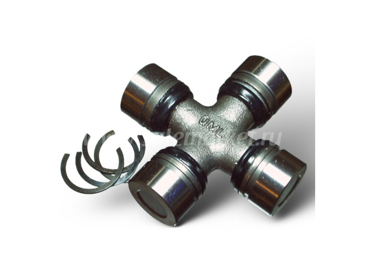

Подскажи в чем отличие, так как не видел москалевские. А в автомагазине все время забываю посмотреть.
Старый 21.10.2013, 22:12   #134
Re: Карданы Белкард и другие
igor, на москвичевской стопорное кольцо внутри.
