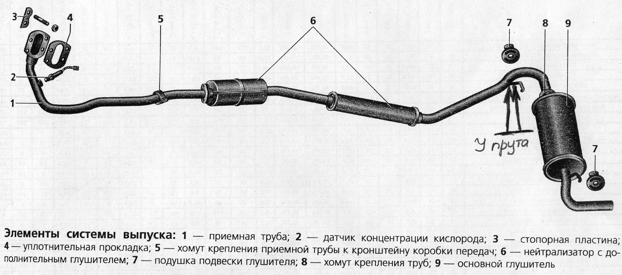

По фото от цифры 5 до цифры 8 единая деталь.

http://www.niva-lada4x4.ru/shop/prod...oducts_id=3913
Вот такой ищи.

У меня крепится к приемной трубе на 2-х болтах. Нашел на "Vihlop163.ru" - "21230-1200018-02 Глушитель Дополнительный (Шевролет Нива)на выхлопную систему GM Б/Н . Евро2 Тлт" за 1 070 р. Если подойдет по длине (у меня приблизительно 208 см без выпрямления) то закажу.
