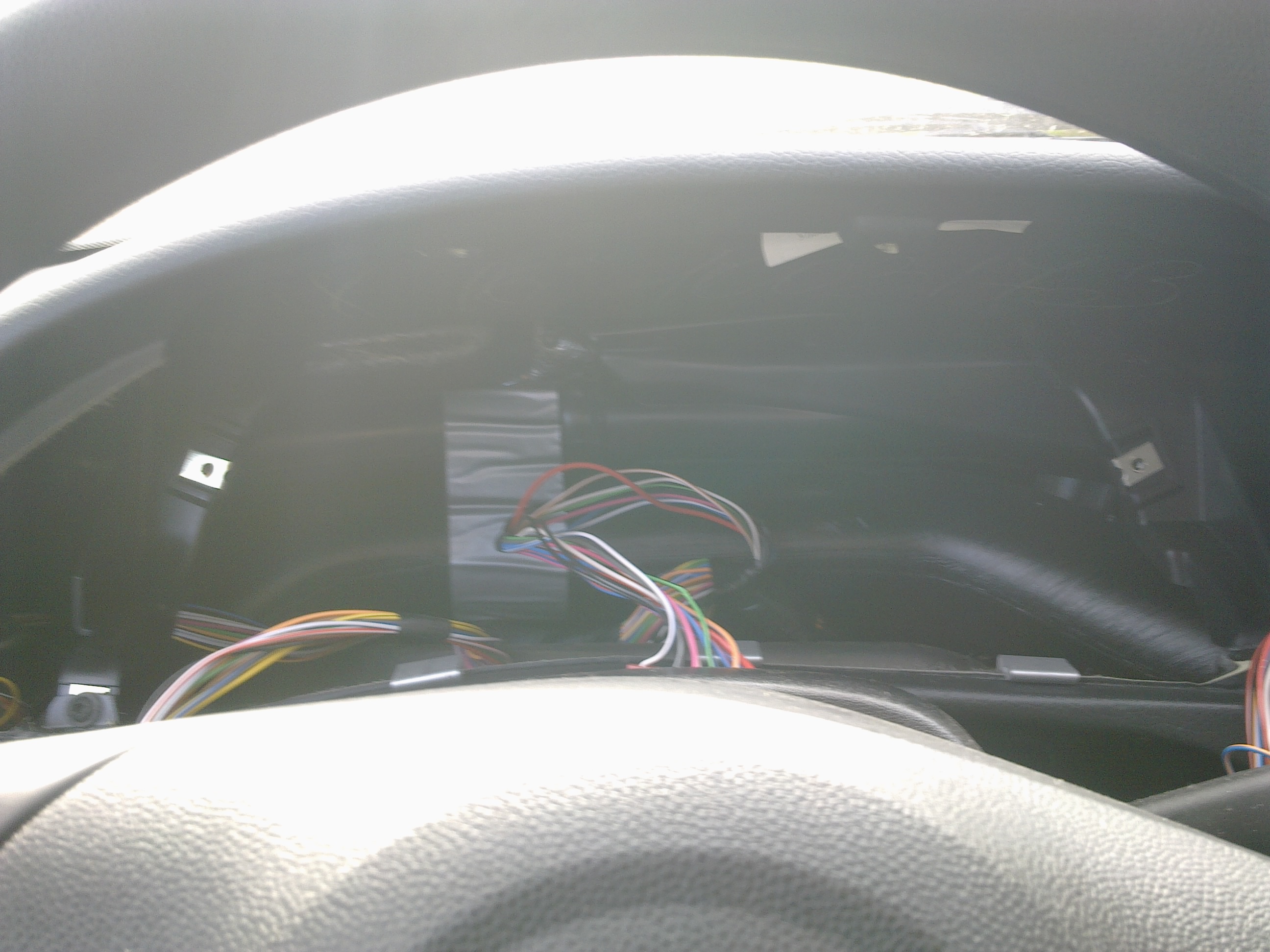

Вот БК уже и установлен! Снимаю кепку перед всеми, кто потратил на енто полчаса!!!!
У меня ушло часа два с половиной, плюс настройка минут 15...
Отчет прилагаю:

Зашивка приборного щитка снялась без проблем;
Сам щиток тоже, а вот отключение разъемов выморозило нах! сначала мучил пальцы, потом взялся пассатижами!!! )))))

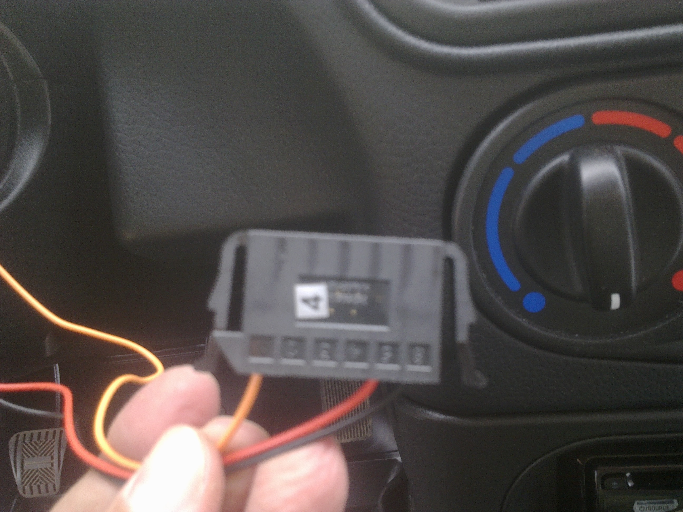

Подключение к штатным проводам в принципе без проблем, если ЗНАТЬ как их вануть из колодки. я звонил Александру с форума - он и подсказал про ИГЛУ.

Это уже подключенный - пойдет к БК

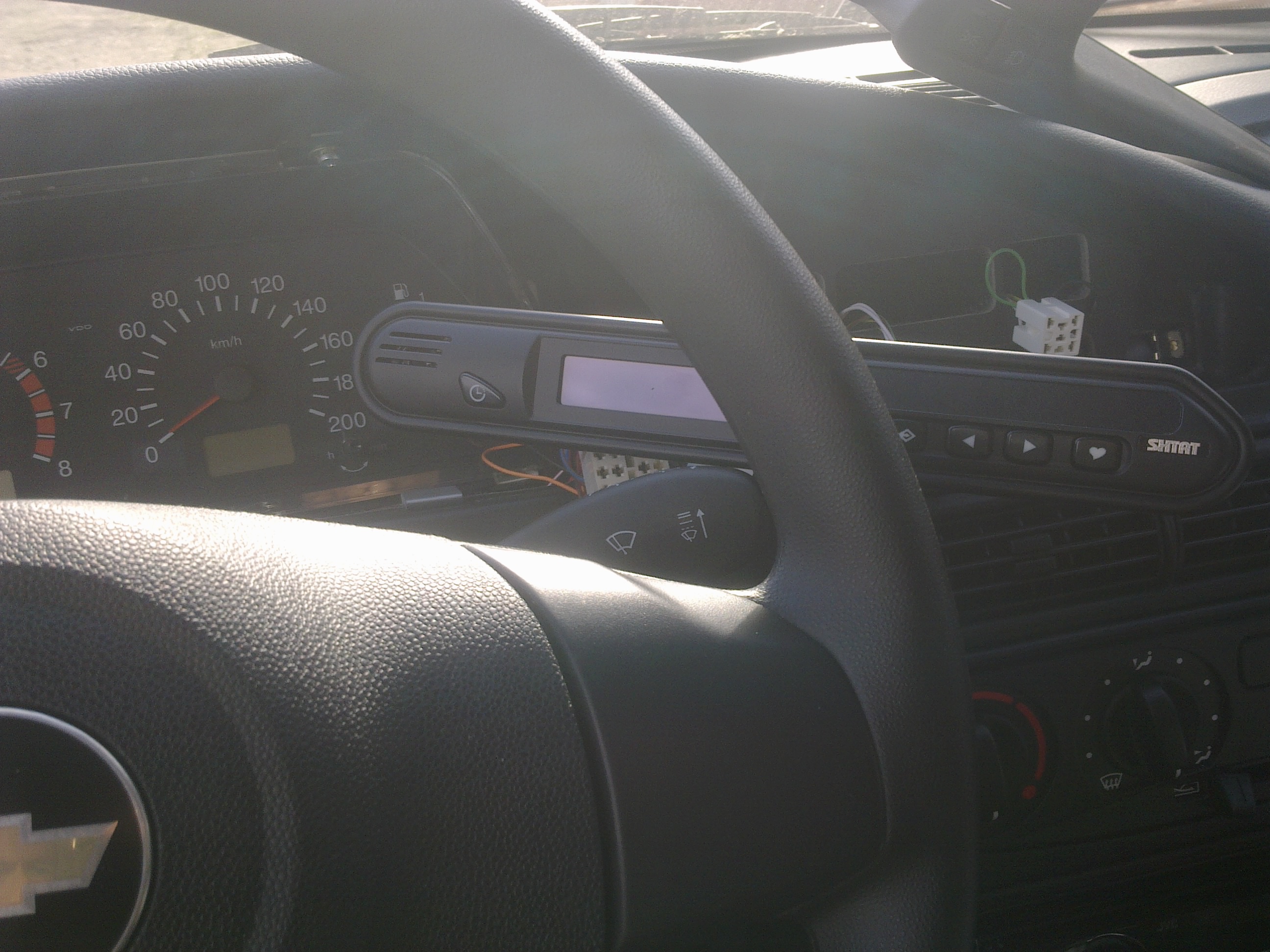

Моя приспособа вместо иглы для разбирания колодок (наждака нету - гвоздик отбивал молотком)

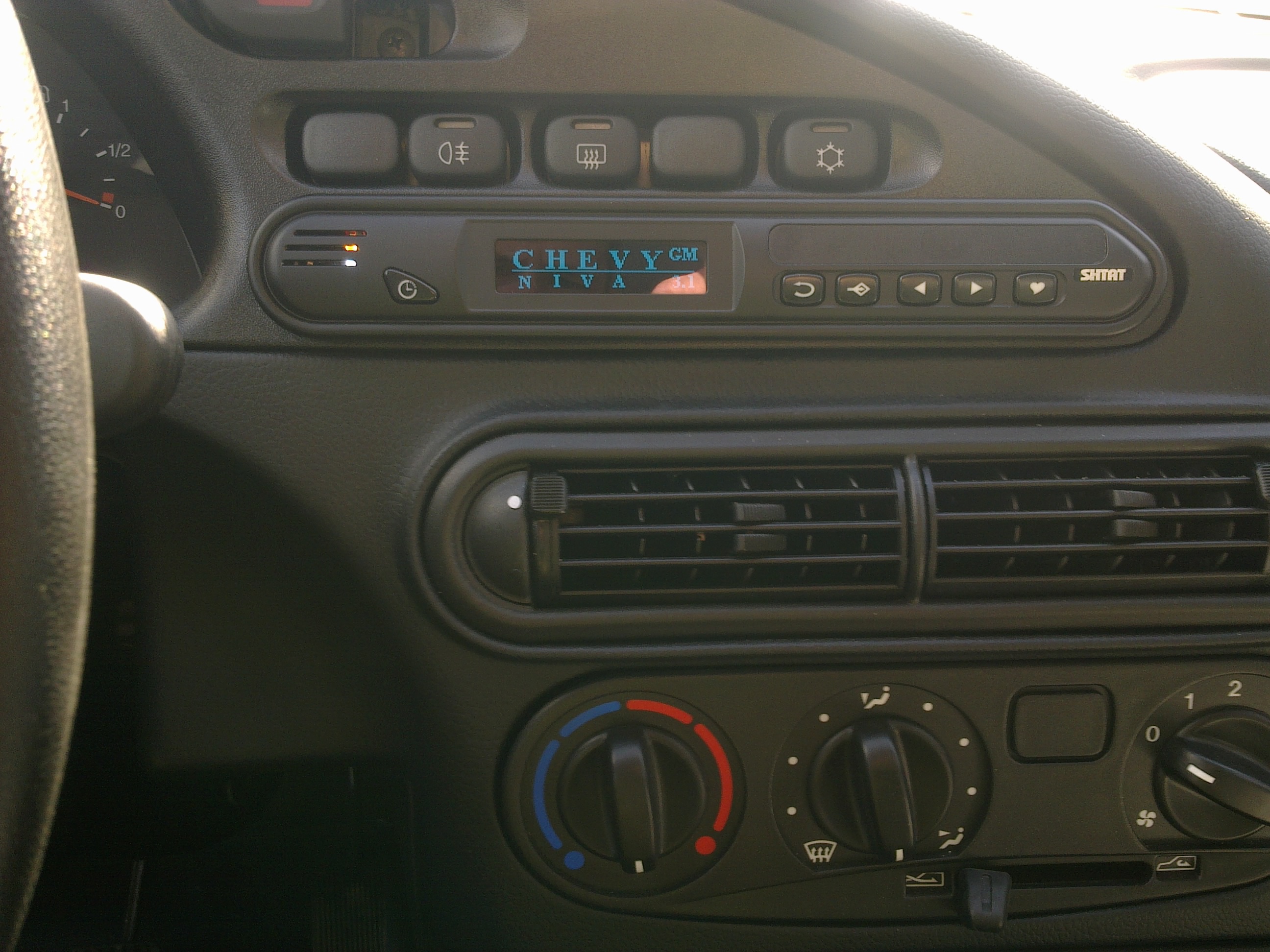

Первый пуск без установки зашивки щитка... Все ОК!
Все по ШТАТному! ))))))
Итог: делов действительно немного... теперь можно было бы и побыстрее... )))
Превые впечатления (прокатился пару км):
- говорящую тетю уже хочется вырубить после первого приветствия!!! ))))
- ошибку в работе кондея БК не нашел...
- все очень информативно (расходы, вольты, километры...)
- слабовато держится сам БК в торпеде (хочется небольшого натяга - уплотню потом тоненькой полоской двустооннего скотча)
пока все...
