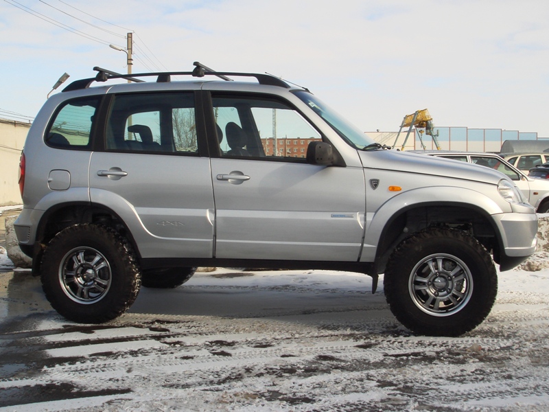

Хороший выбор смотрятся не плохо
Да и от кордов они не отстают по проходимости,+ цена на 1 тыр дешевле,сэкономлю на кованные диски дабы облегчить колесо и будет у мну три комплекта тапок

Во!!! и цвет почти твой!

диски кованые ВСМПО Тайга
А мне больше ВСМПО нептун нравится. Смотрятся лучше, вылет у тайги 45 если не изменяет память, а у нептуна 35. Пошире будут!

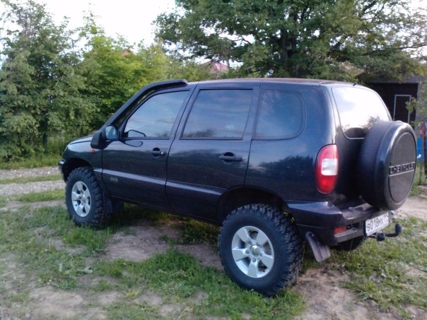

На второй миниатюре мои диски Мегалюм-УАЗ-Форсаж, тяжеленные. Типоразмер 7Jx15; присоеденительный размер 5x139,7; диаметр ступичного отверстия DIA 108,5; вылет ET 15., Резина 205Х75Х15, колёса до конца не выворачиваются, цепляют.
На первой картинке действительно прям как у меня будет,только помимо шноркеля еще багажник на крыше и люстра и пластик по бочинам.
Все правильно у тайги 45 вылет но почитав многочисленные отзывы-все нормуль токо немного задевает ланжерон а вот 35 вылет скорее всего будет чиркать по кромке арки на полностью сжатой подвеске в диагоналке-так мона и порвать крыло но это только предположения а вообще хотелось бы 40-ой но ковки с таким нет,только литье.Если что то наверно Титан-Тех K&K ЕТ40 R15 возьму ну это на крайняк
Блин неудобно же и что все ето время так и ездите? Наверно от подкрылок ничего не осталось?
