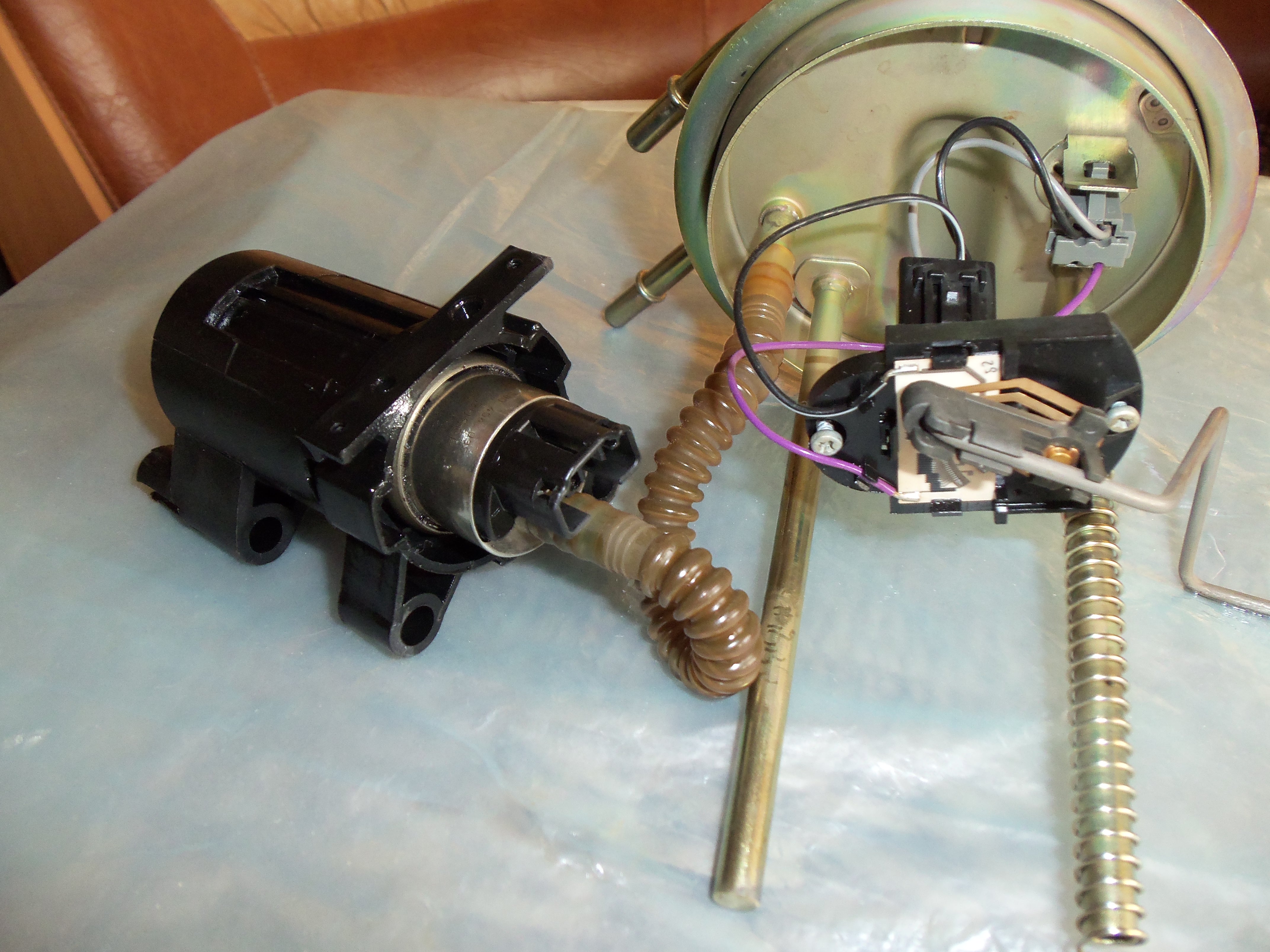

Как уже писал в теме "вопросы новичков",машинка неожиданно,без каких-либо неприличных намеков,отказалась работать на бензине. Так как на газе работать продолжала,проблемы по электричеству отменились (если не ошибаюсь,то при переключении на газ просто отключаются форсунки). Значит бензин. Посмотрел давление в рампе. Убедился в наличии отсутствия. Дальше перебрался к фильтру,чему очень активно препятствовал газовый клапан,установленный аккурат над ним. Всё-таки добыв фильтр,убедился в полной его герметичности. То-есть силой моих легких он не продувался. Обрадовавшись,что так быстро нашел,и,практически,почти устранил неисправность,ломанулся в магазин. Заодно приобрел и сеточку бензонасоса (мало ли,вдруг и ее менять придется) Так как машинка до 2006,взял "сектор круга". (кстати,цена на этот сектор в разных магазинах разнится от 30 до 90 рублей).
Поменял фильтр,и...ни фига.
Перебрался поближе к насосу. Тут и выяснилось,что гудеть то он,сволочь,гудит. А сосать не хочет. Попутно выяснилось,что бензин пролившийся мимо бака,всё-таки вытекает наружу через отверстия в лонжероне..
Вывод-решение:менять насос. Причем не весь в сборе,а,как посоветовал Винипух,сам насосик-моторчик. Закрыв горловину полиэтиленом иду разбирать насос.

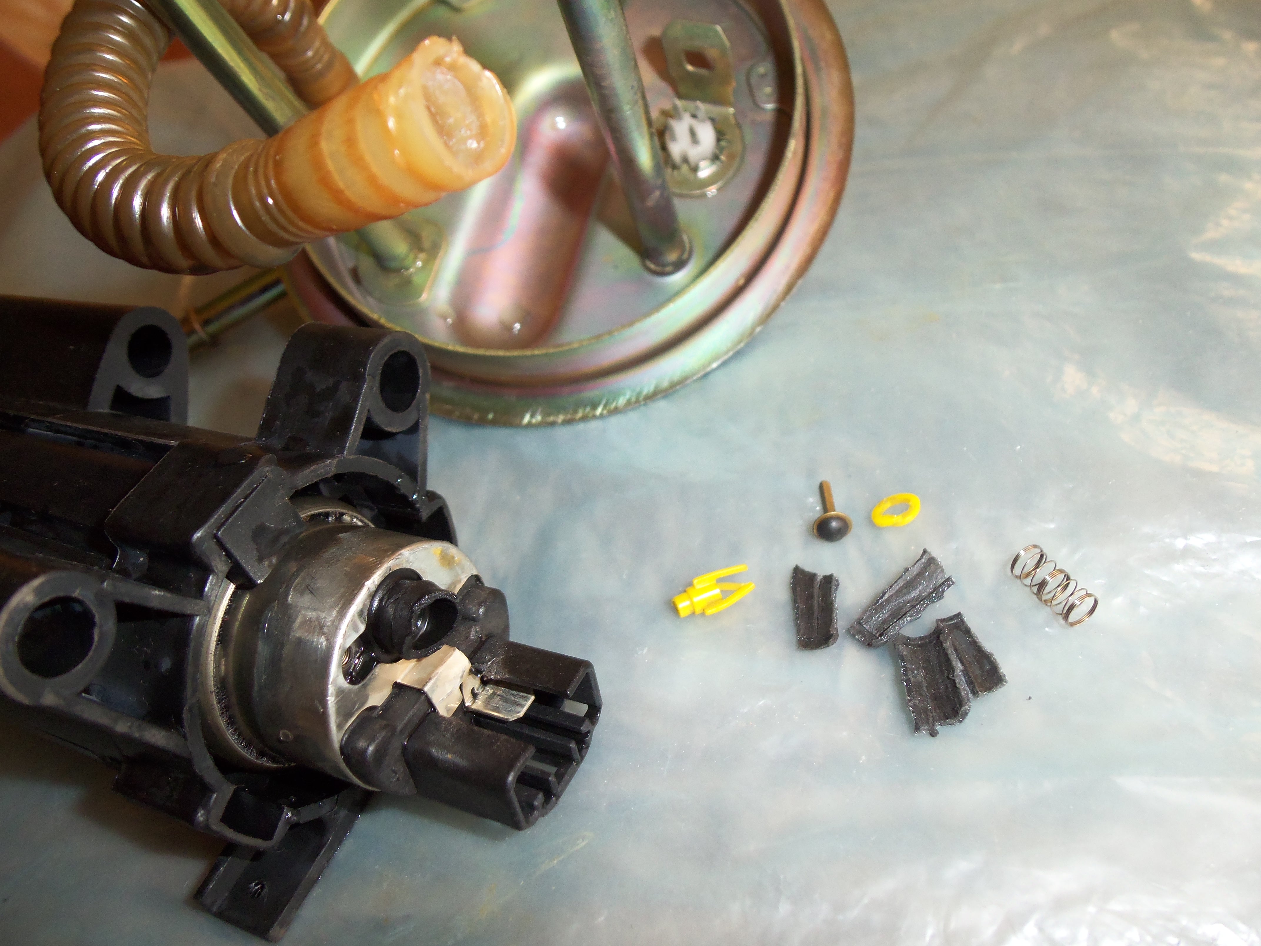

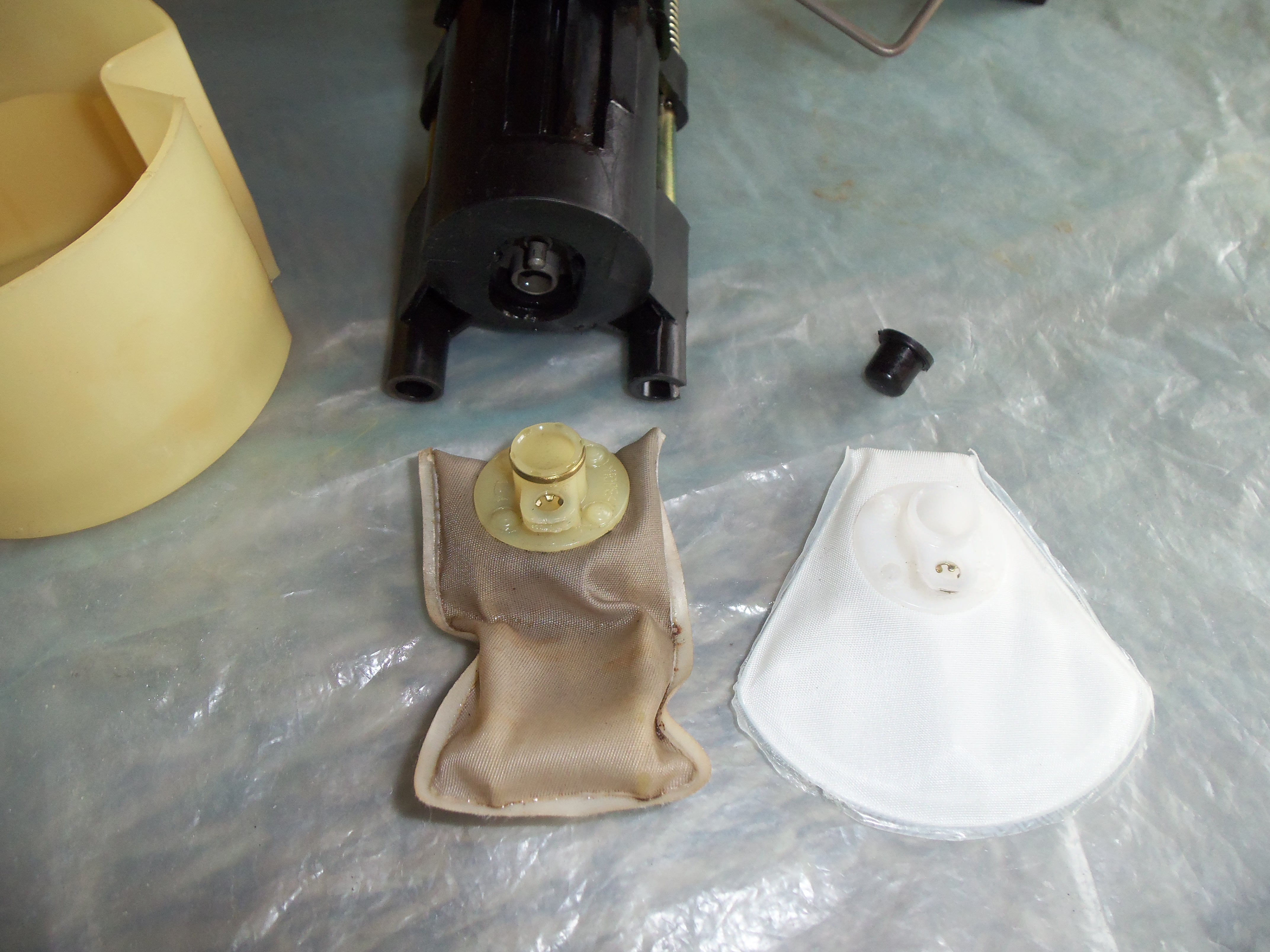

Блин,опять разучился (да толком то и не умел) фото в текст впихивать. Ладно,вставлю все кучкой.
Как доставать насос, менять фильтр Roman уже описал. Несколько нюансов. Родная сеточка у меня оказалась другая,но сектор тоже подошел. Шланги-провода не привязывал,они не убегают. Но для страховки можно конечно.
Сама разборка-всё как написано в умной книжке. Самым сложным оказалось снятие трубки с патрубка насоса. В умной книжке рекомендуют разогреть пром.феном или горячей водой до температуры 70-80. Лил кипяток и все равно отломал этот долбаный патрубок вместе с трубкой. В нем что то типа обратного клапана. Кстати,на новый насос эта трубка наделась очень свободно,пришлось обжимать хомутом.
Новый насос (сам моторчик)-цены: от 1000 до 1700 (бош). В одном магазине сказали,что бош у них только что закончились. Были по 2300. При этом в соседнем магазе насос в сборе с моторчиком бош - 2297.:crazy
Усредненно купил "типа бош" за1500. Собрал-установил. Вроде всё заработало.

CatAlex, молодец, что решил проблему, но вроди как гофротрубочка у насоса - расходник. И меняется при замене насоса. Летом брал какой то насос на 10-ку за 600 рупий, у него в комплекте уже сразу были и сеточка и трубочка. Мастер, что менял насос сразу "заварил" трубочку в кипятке.

Neverhood, спасибо! Вот насчет трубочки и сеточки в комплекте - может это в столичном Арангельске? У нас,в провинции,почему то всё по отдельности продается. И если гофру менять,её все-равно с крышки ещё как то стаскивать-надевать надо.

CatAlex, с крышки она просто срезается. А про "столичный архангельск" ты загнул. У нас же БАЗАР!!! Вот только производителя не помню, какого взяли. Но в коробочке, и со всеми регалями, хотя очень походил на китайский - какой.
