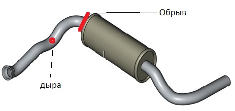

Старый 19.01.2010, 20:18   #16
Вес репутации: 95
Re: Система выхлопа
Сегодня походил по Астре, посмотрел - есть 2 варианта:
1. Короткий глушитель с трубой изогнутой "под мост" - 1300
2. Глушитель в сборе - 3500
Вот теперь и думаю какой брать. Ведь от движка до "дыры" вообще глушак как новый, а вот потом весь поржавевший. Видимо предыдущий хозяин его не так давно менял. Если купить по 1-му варианту, то мне как раз подойдет, только седня поглядел - варить придется, обломс.
Старый 19.01.2010, 20:23   #17
Re: Система выхлопа
mws, Я вторую часть твоего сообщения не понял.
Про цены понял, а после - нет.
И что это за глушитель "в сбое"? Где такое видел?
Старый 19.01.2010, 20:45   #18
Вес репутации: 95
Re: Система выхлопа
Поскольку раньше с глушаком не приходилось иметь дело, то "глушитель в сборе" я "проглотил" от продавцов - типа от движка и до конца...
У меня "обрыв" прямо перед основным глушителем - трубу из него вырвало, и есть дырка в месте крепления трубы, около моста. Вот и не знаю чего покупать-то?
Старый 19.01.2010, 21:10   #19
Вес репутации: 95
Re: Система выхлопа
Короче, еще раз и по порядку...
Глунул под машину - в одном месте "труба" оборвана, в другом пробита, есессно, шум и рык весь оттуда.
На картинке показал и обрыв и дыру (только она снизу, аккурат в месте крепления к глушаку крюка).
Имеено такой глушак как на картинке я видел за 1300.
Вот только под машиной я не увидел места, где можно отсоединить старый и подсоединить новый. Такое ощущение что без сварки не обойтись... Или такого не может быть?
Старый 19.01.2010, 21:41   #20
Re: Система выхлопа
mws,Всё, понял тебя
Смотри - есть 2 типа систем: старая и новая.
На твоей картинке (выше в твоем сообщении) - это глушак старого образца, когда труба из глушака огибала мост и потом соединялась с остальной системой.
Новая система - место соединения глушака и всей системы перенесено ближе к глушаку и находится там, где у тебя стоит метка "обрыв".
Т.к. у тебя машина 2005 г.в., то у тебя новая система выпуска, впрочем, как и у меня, т.к. старая была в 2003 г. и начале 2004 г.
У меня сейчас дырка на трубе аккурат посередине твоих меток.
Дальше и нужно тебе думать - менять всё или заваривать.
Я хочу купить себе систему старого образца - на рынке видел такие.
