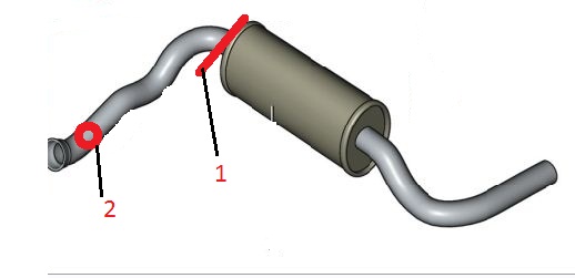

Windy, все оказалось проще - пипец глушаку!!!
Седня залез посмотрел - оторвалось (лопнула, треснула, наеб...сь) труба глушака, точно покажу на картинке:
По картинке: позиция 1 - просто обрыв трубы, края рваные, сварка наверно не поможет, да и варили уже... Позиция 2 - дыра в глушаке (прям снизу), пробой, находится прямо под креплениемю
Соответственно, вопрос, менять или варить? Проще сменить, но все же послушаю спецов...
Учитывая, что заявленная тема уже не соответствует, думаю надо уйти сюды: http://chevy-niva29.ru/showthread.php?t=514
