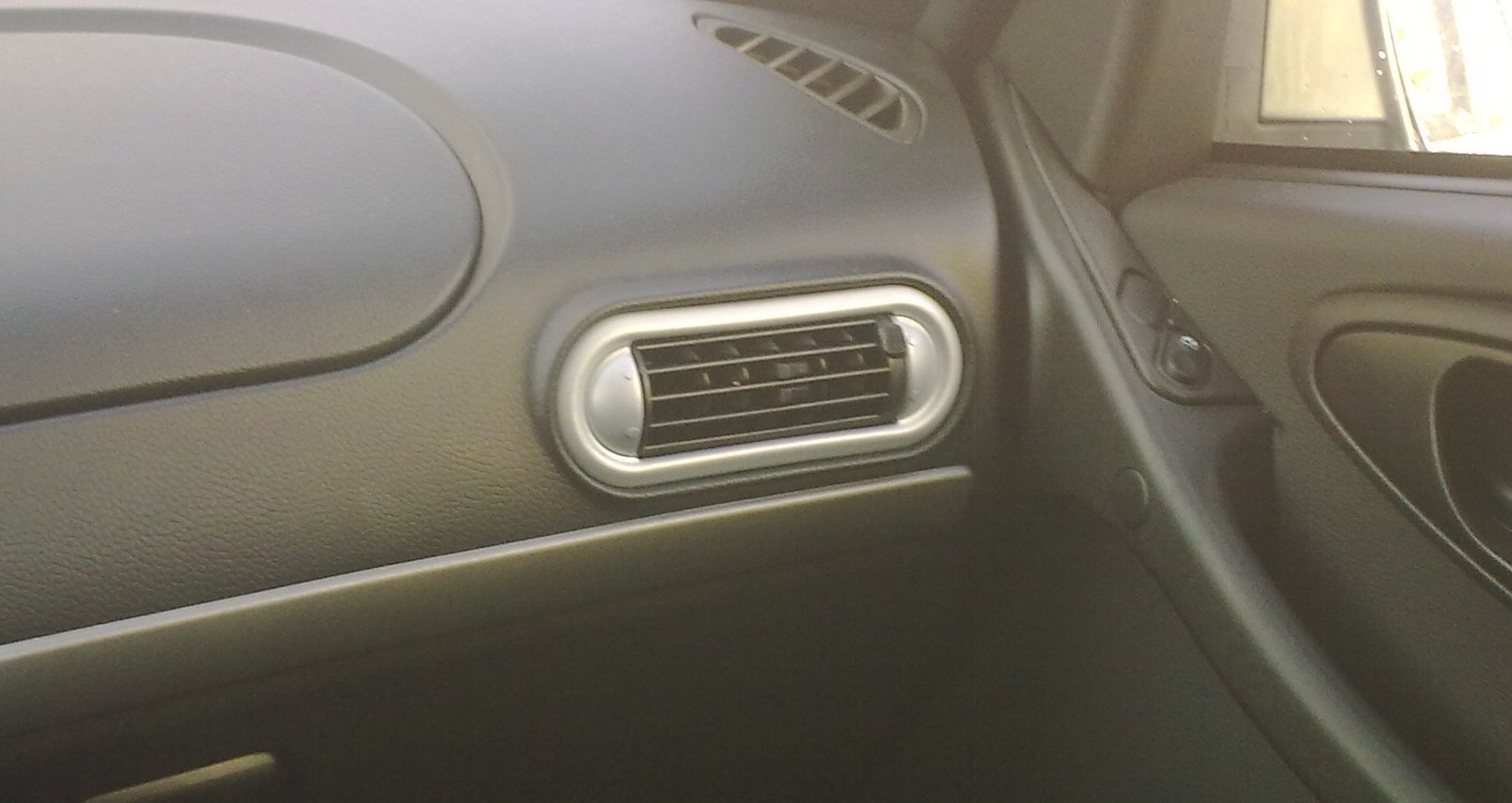

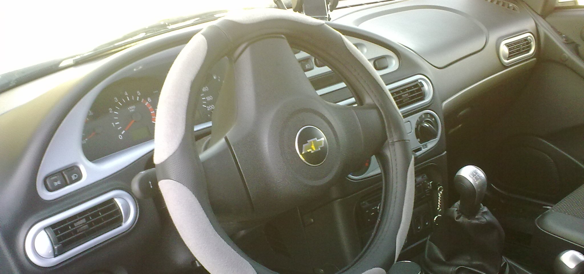

Вроде интереснее смотреться стала... Что скажете?

Круто.. где взял такие вставки??
Старый 22.03.2010, 14:11   #14
Re: перетяжка панели...
Круть, круть... Люминий? Почем комплект и где выдают?

Все очень просто:
Взял баллончик с эмалью KUDO-41281 - 150 или 200 руб.
Обезжириватель WELLTEX - 80 руб.
Кусочек идентичного пластика как в машине (для эксперимента).
Обезжирил и в три слоя (по инструкции) выкрасил кусочек пластика.
Высушил и проверил прочность покрытия.
По-уму всё это хозяйство надо грунтовать красить и за тем лаком покрывать. Но в этом случае заморочек больше.
А, так может краска слезть...
Снятие всех пластиковых элементов десятиминутное дело, как и установка.
Покраска заняла один час, и через три часа сушки всё установил на место...вот...

Веселенько смотрится. Главное теперь краску не поцарапать. +
Старый 22.03.2010, 14:47   #17
Это точно!
Но на экспериментальном кусочке пластика краска хорошо прилипла, зубами отдирал )))
Может просто дело времени... сама отвалиться

У меня есть специальный праймер по пластику, грунт и лак, осталось купить краску,может попробую. Интересная идея у тебя
MVG, Боюсь то что со временем облезет.
Вот честно, выглядит отлично...
Старый 22.03.2010, 20:55   #20
Спасибо, мне самому даже понравилось...
В очередной раз убеждаюсь, что ШНива один из немногих авто, у которого незначительный тюнинг (хоть внутренний или внешний) так преображает вид)))
