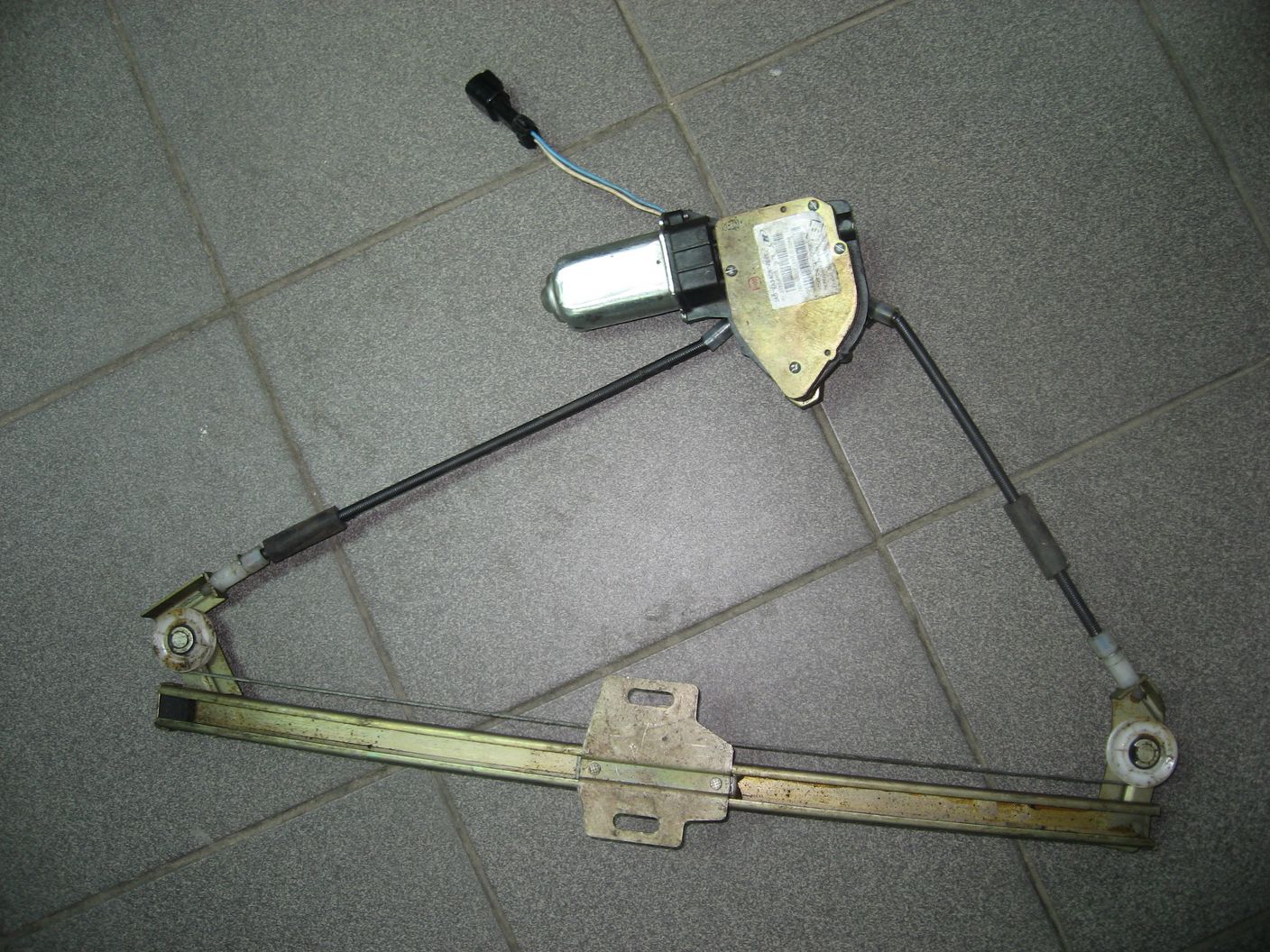

В Лауре с клубной скидко. Самый вариант.
Вариант не очень, на решниве хотели поменять, пришлось вернуть. Не подошел по отверстиям и сама трапеция меньше размерами пол дня мудили вдвоем как запихать. Новые дыры сверлить не стали машина чужая была. Едь покупать с оригиналом.

Да, действительно
до 01 августа 2008 ставили
21230-6104008-22-0
а с 17 сентября 2007 стали ставить
21230-6104008-12-0
Видимо почти год ставили и
те и те, пока старые не кончились
Чем отличаются не ясно, т.к. в каталоге используется одно и то-же изображение

Сейчас идут немного другие по номерам и по внешнему виду. Завтра все уточню и выложу фотки. Те, которые я видел - взаимозаменяемы! У самого стоит левый нового образца.

Левая дверь - раньше был 2123-6104009-22 производства ЗАО "ВАЗ-комплект"
Теперь идет 21230-6104009-12 производства "ВАЛЕ-плюс"
Фотки во вложении (Вале-плюс первый). И кто догадался пропихнуть провода через корпус статора?

Вот-вот ВАЛЕ-плюс который и не подошел, старый тоже кстати ВАЛЕ был тока тросик длиньше и моторчик крупнее

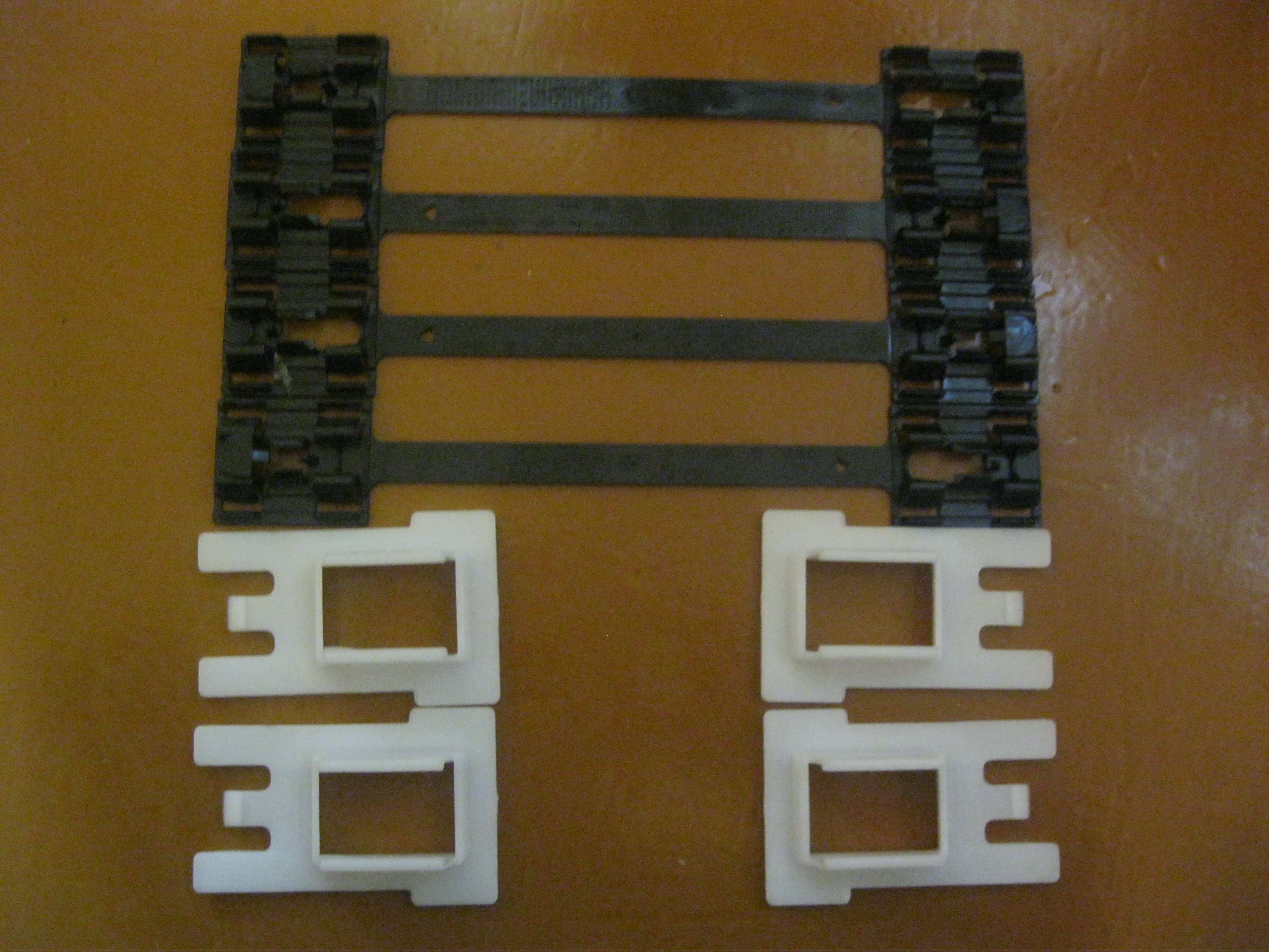

Всем Привет!!!
Перенесу сюда своё сообщение, может кто знает где это можно прикупить?
Интересуюсь зап.частями: номер по каталогу клипса 00001-7504418-55-0
Зажим номер по каталогу: 0002-09174457-00-0
.......там ещё резинка в дополнении к пластиковому порогу, номер не знаю.

НИжнюю я покупал в лауре.. Это вроде клипса, которая к кузову крепится, а вот верхнюю покупал там-же но вместк с накладкой.... Продаётся-ли отдельно не знаю...

Всем Привет!!!
Съездил сегодня в "Лауру", прикупил пластмасски,4-ре клипсы и 4-ре зажима, за всё 240 руб..В понедельник буду (может быть) снимать пороги, надо посмотреть что, да как там творится.Может и отчётик накатаю
