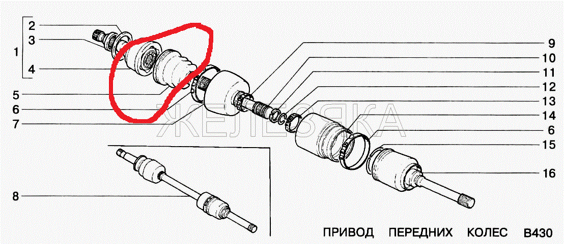

Не правильно выразился, стукает в наружном шарнире.
Конечно попробую еще прожать подшипник, но думаю не он, а именно в шарнире.Хоть езжай в салон и дергай за полуось у новой))

дергай за полуось
Спереди нет полуосей - это привода, а то в салоне скажешь там задний мост тебе разберут
