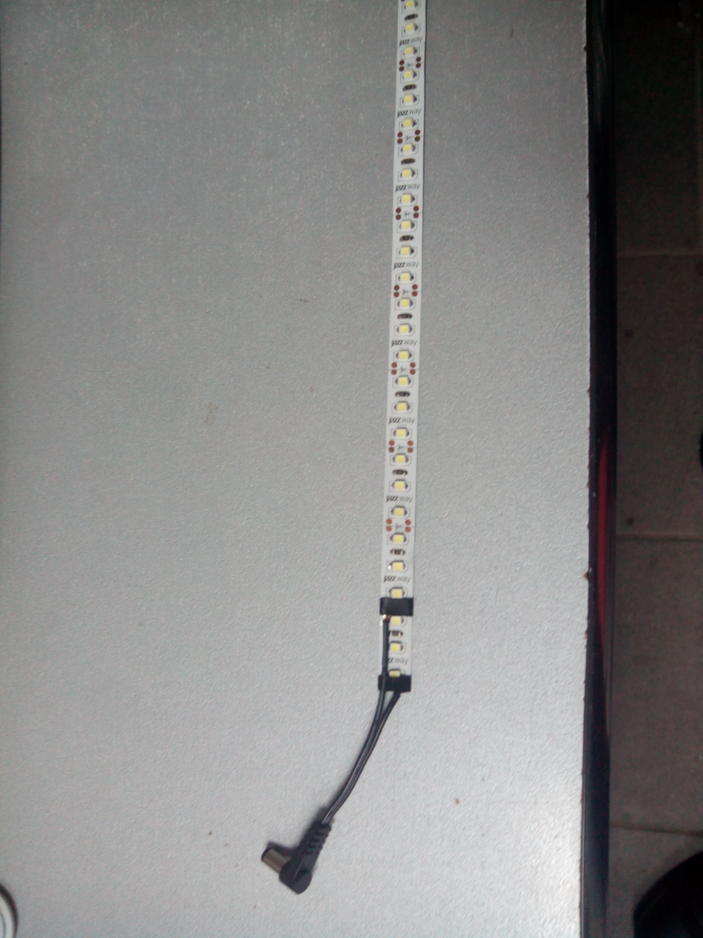

А енти диёдики, их как то по мощности надо прикидывать, чтобы к бортовой сети подключить?
Я не прикидывал. Просто взял куски максимальной длины. Не силен в электрике

Да ну чего они там потреблять могут? Уж точно не больше родного плафона с лампой накаливания
В принципе нет. В основном сейчас используют 2 типоразмера диодов - 3528 и 5050. 3528 одинарные диоды, 5050 - матрица из 3 диодов.
Для 3528 интересен вариант размещения 120 диодов на метр, мощность 14,4 Ватта при 12 Вольтах, соответственно потребление чуть больше ампера на метр. Для 5050 те же цифры при 60 диодах на метр.
Для себя сделал переноску из ленты 5050х60 IP67 метровой длины и 5-метрового провода в прикуриватель.
