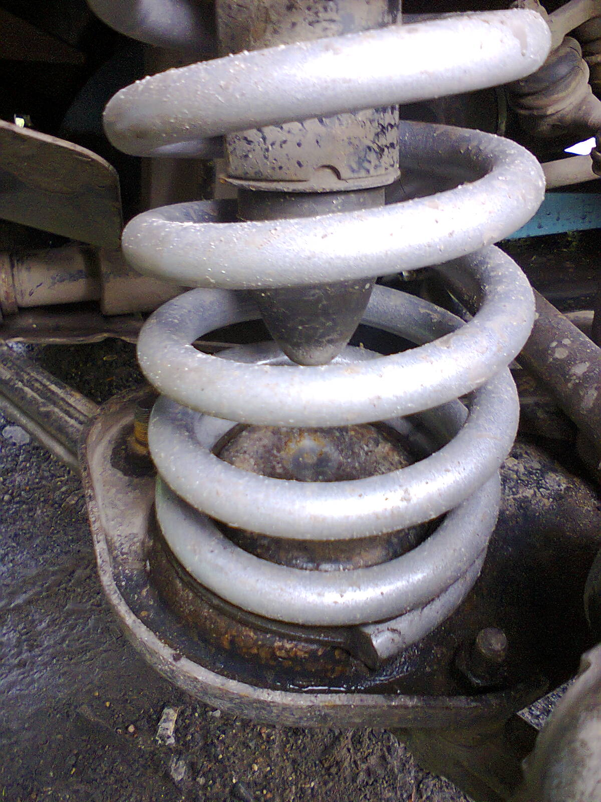

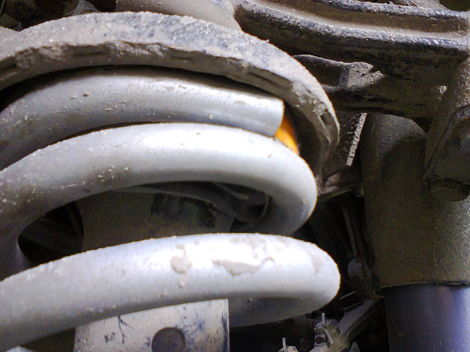

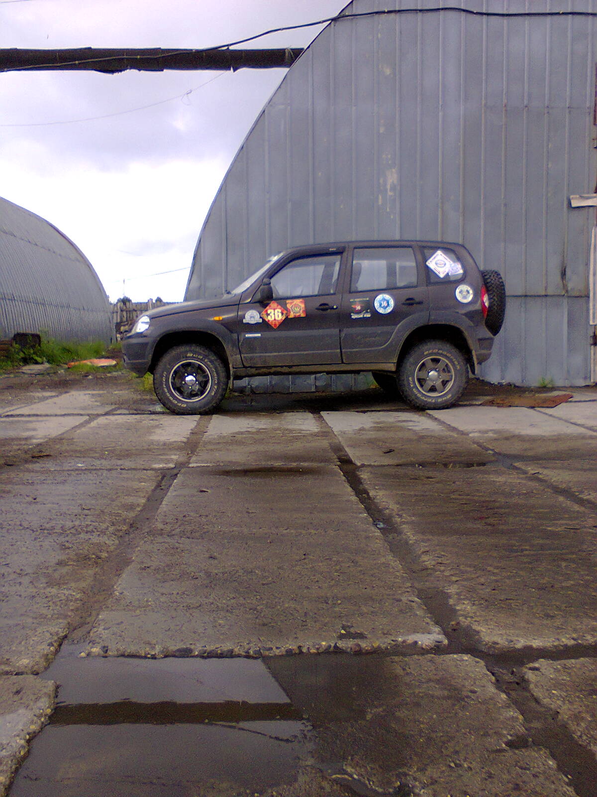

Вот как стало:(седня померял - 84см со всех сторон, проставки выдавило внутрь чашки)

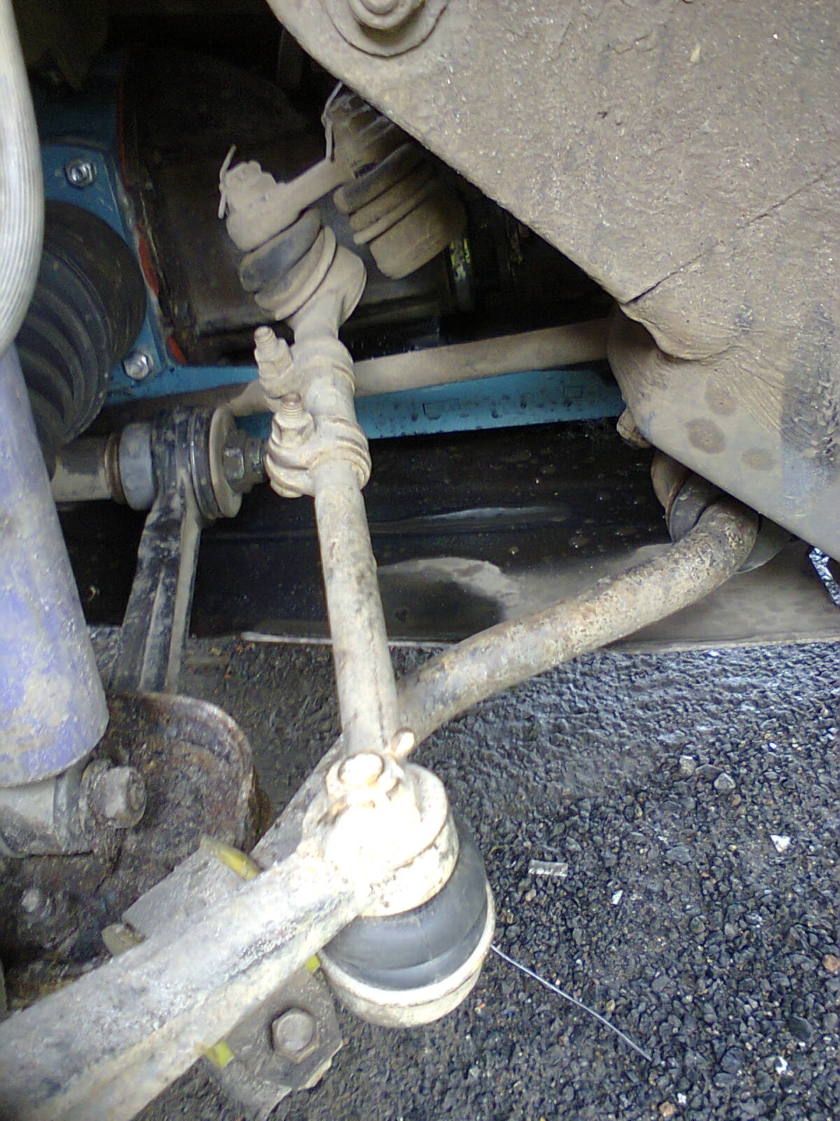

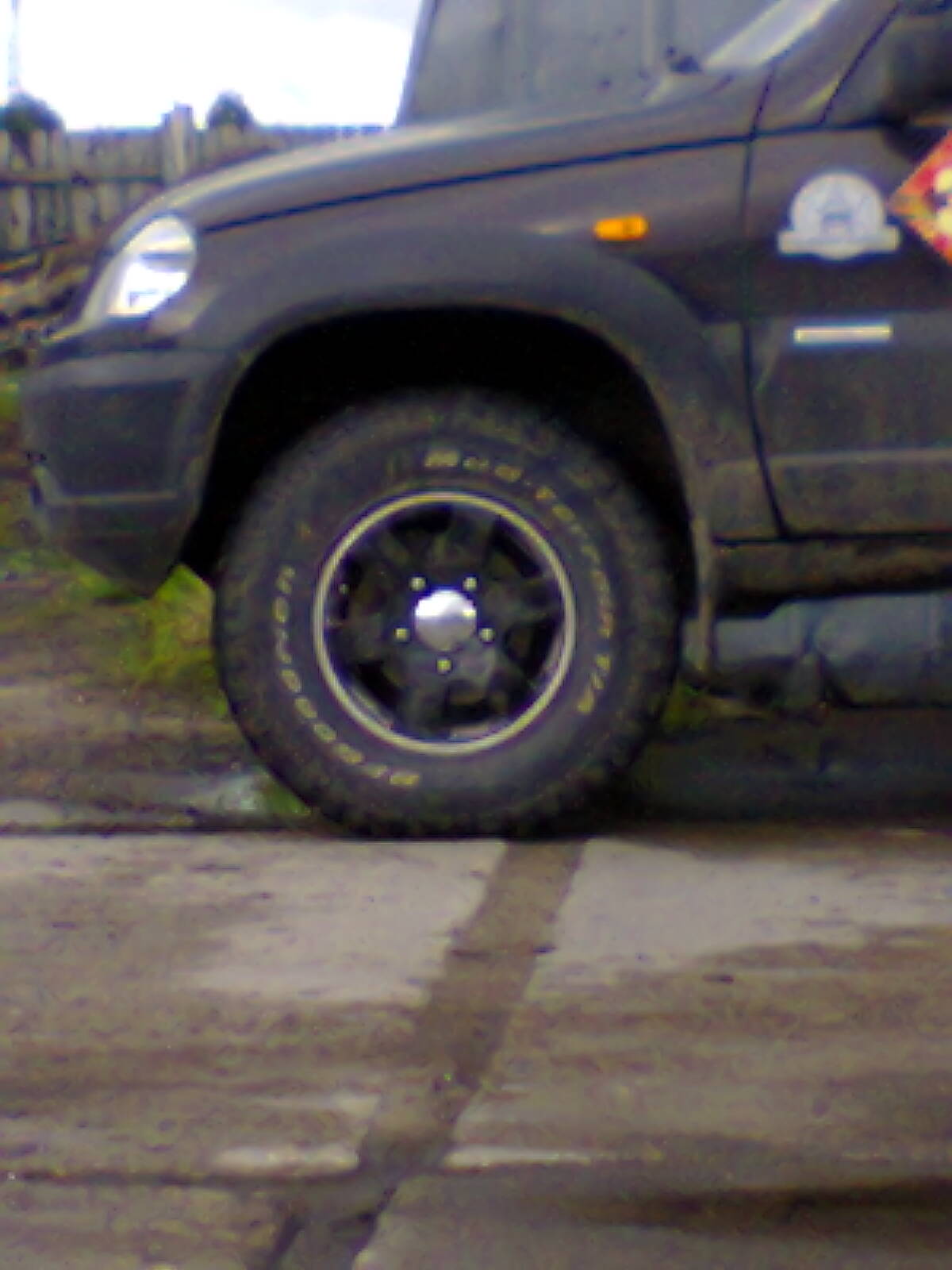

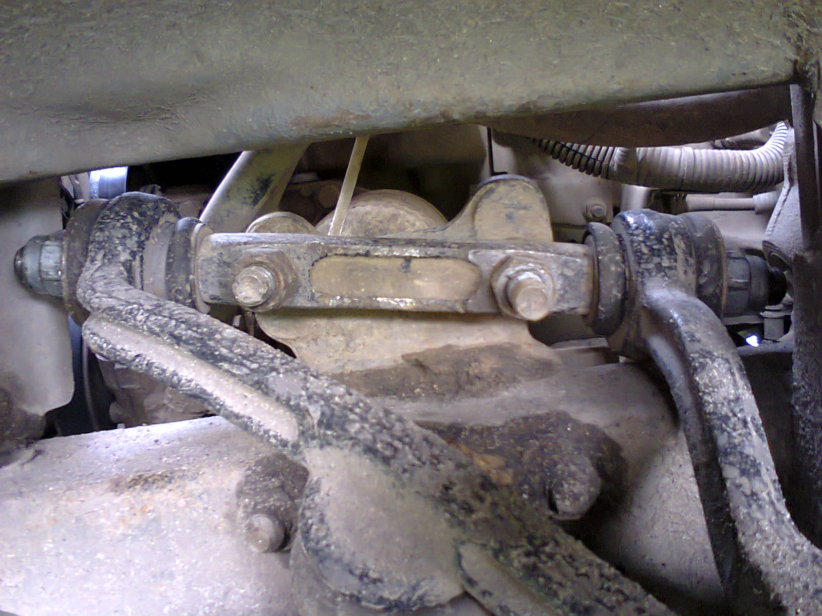

Смущает положение рулевых тяг, возможно ли повернуть наконечники ослабив муфту друг относительно друга?
при регулировке сход-развал мастер должен привести рулевые наконецники в норму. Если так и оставит - заставь переделать.
