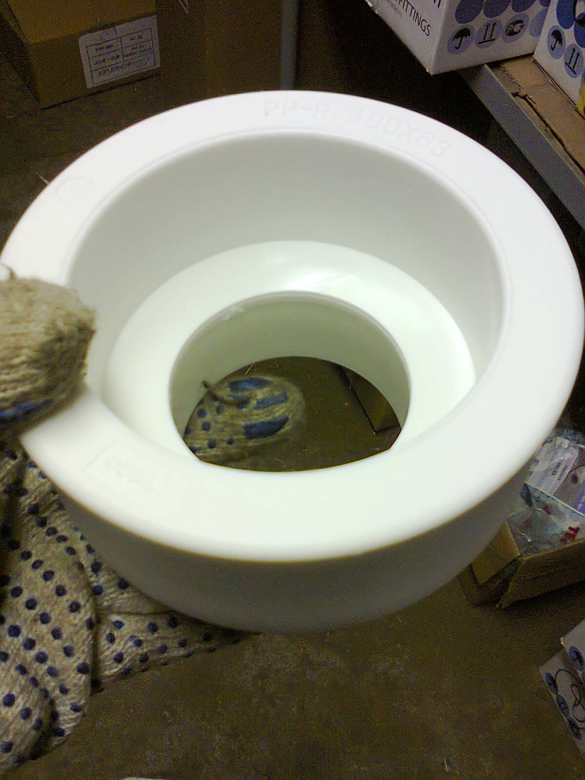

Господа "ЛИФТЕРЫ" есть решение по лифту передней подвески точнее по пружинам.
Знаю из чего сделать проставки, а именно (муфта полипропилен для водопроводных полипропиленовых труб переходная с 90-го на 63-й диаметр(фотку завтра сделаю))
родная резиновая проставка идеально на нее влазит, высоту муфты можно легко подогнать под нужную
Прочность материала с запасом огромным.
подтверждаю, для лифта передней подвески самое-то. Сфоткаю - скину.
Gekе спасибо за эти втулки и форсунку омывателя
Старый 05.07.2012, 22:27   #352
Собсно вот такие(если ставить целую то лифт будет 4,5 см:
вот мне такие надо, у вас продаются??? и как называются???
Старый 06.07.2012, 23:59   #358
Вот жеж, пока есть в наличии а точнее "муфта переходная полипропилен 90/63"
