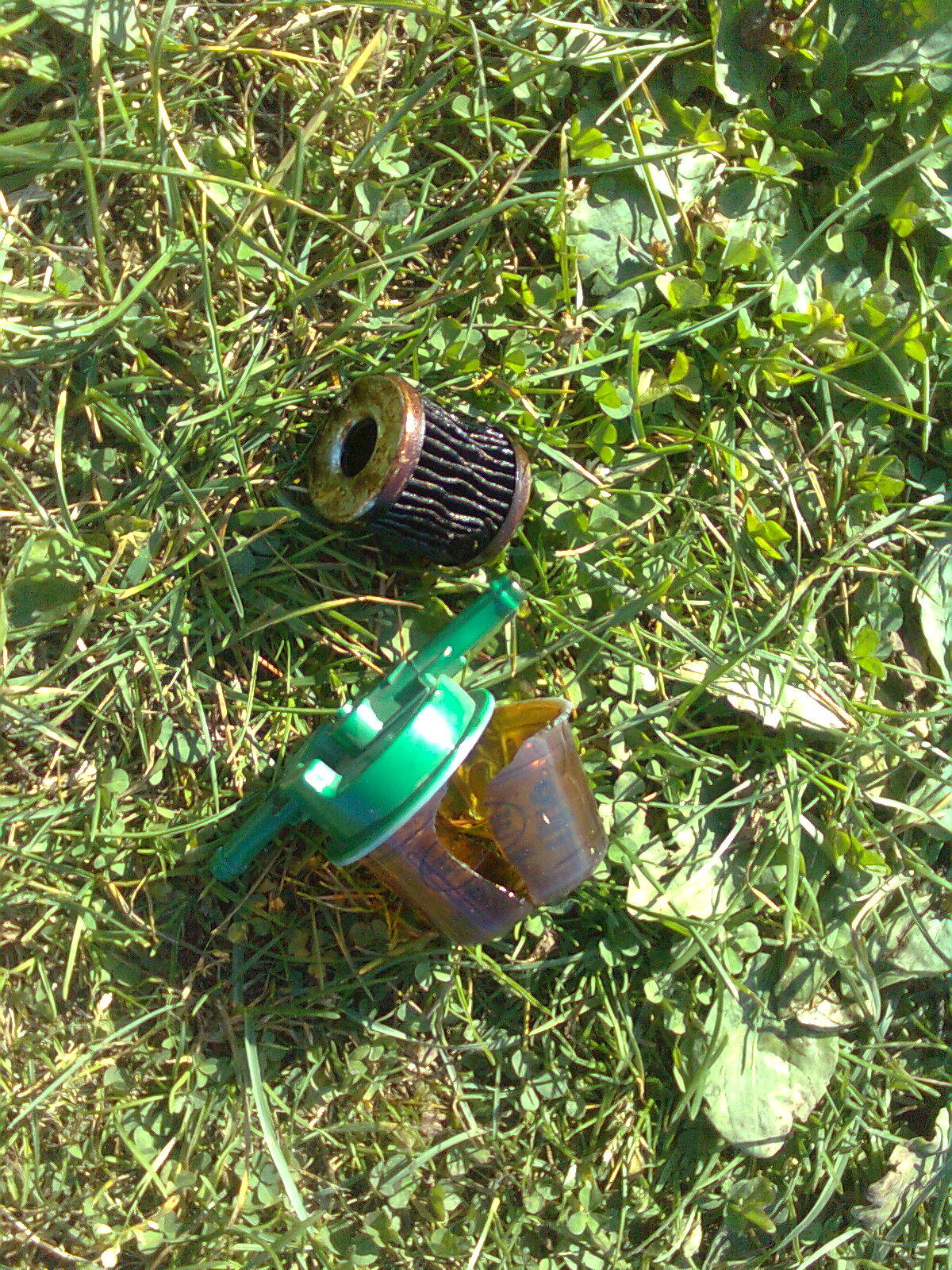

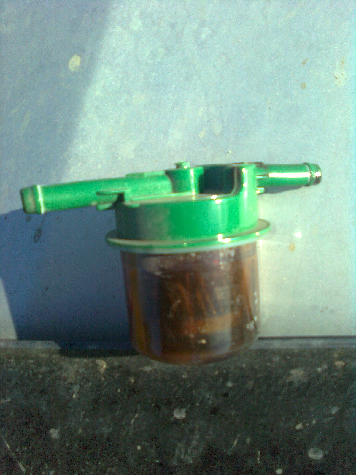

Очередная замена фильтрика
Поставил пол года назад фильтр,но в нутри ничего не заметил.
Старый 13.10.2011, 11:03   #40
Re: Фильтр на шланг вентиляции картера
Сообщение от SAN 296 Посмотреть сообщение
Скорее всего канал во впускном коллекторе забился...
попробуй снять трубку и дунуть в сторону коллектора
Наверняка не продувается....
