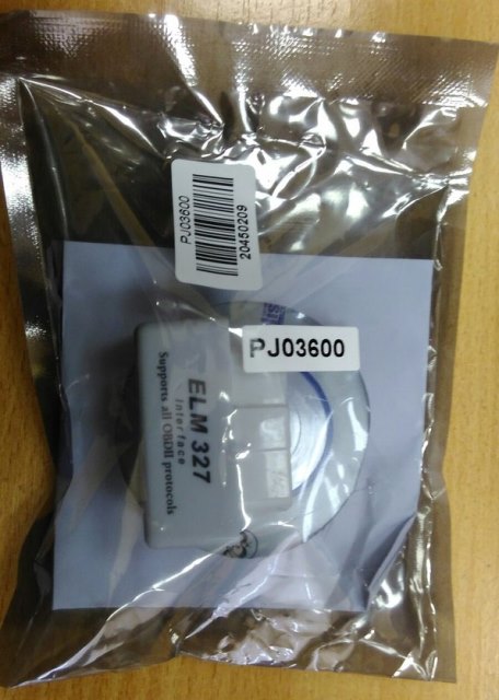

вчера забрал такой, буду пробовать подключать.

ELM327 на ШНГ с мозгами Бош 7.0
Не коннектит и не будет.
год машины какой?

год машины какой?
У него уже вроде рестайлинг, должно взлететь.

год машины какой?
У меня 2005г. Бош 7.0. С бошем 7.9.7 проблем говорят нет,все конектится
Старый 02.06.2016, 19:41   #4210
год машины какой?
2009+2014
буду экспериментировать...
