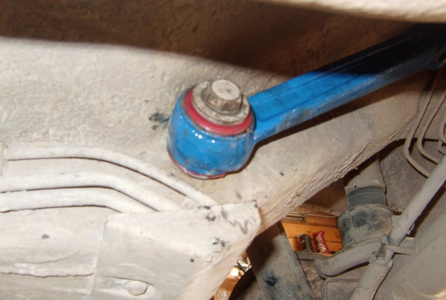

ну чтож изготовил вторую версию А-рычага учтя косяки предыдущего
рычаг пришлось сделать немного не симметричным чтоб он не пытался встретится с выхлопной трубой
При этом так же изменилось крепление шаровой к мосту и к самому рычагу.
Кроме того остались штатные салентблоки
Вот так всё это выглядит при максимальном вылете
А опустив кузов на обе подушкиНазвание: SL741901.JPG
расстояние от рычага до трубы ещё осталось около 2 см
ну и проверка диагоналки
П.С. про масло на мосту не напоминаить, виноват - исправлюсь
П.С.С уже получается сегодня еду на ТехОсмотр посмотрим что скажут...........

Re: А - рычаг
Дима молодца!!!! пять баллов!!! вот только хотелось бы увидеть диагоналку "в поле". Причем желательно со шнивой с обычной подвеской. Сильно увеличился ход или не очень?
Старый 17.07.2014, 23:58   #49
Re: А - рычаг
Дак не увеличился, а стал симметричным. Ограничитель то остался тот же - амортизаторы.
Ну и в твоем случае пропала бы проблема с цеплянием колеса арки
