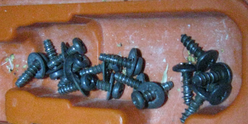

Спавился.
Снял бардачек. Мне обещали что для этого надо открутить не "какие-то там 4-5 саморезиков". Первый раз полез - внимательно все разглядел и ушел домой озадаченый. Саморезов насчитал в разы больше.
Второй раз сомневаться не стал и открутил все что крутиться. Дак вот открутить надо как минмимум 12 саморезов. (на фото красным и синим показаны те которые откручивать надо, а желтым - можно, но не надо)
А вот заглушку откручивать - еще 5 штук. Два ближних откручиваются не сложно. А те что прячутся за воздуховодом я победил при помощи зажатой в разводной ключ битки от отвертки. Поэтому подготовленный вашими напутствиями, считаю что справился быстро. )
Как вариант - сдергивать воздуховод с последующей постановкой на место. Его снимать прийдется в любом случае.
Заглушку снял. Пили торпеду ножевочным полотном.
Домой пришел довольный по уши.

Объёмнaя рaботкa, вот из-зa этого и брaться нe хочeтся. Дeлaй крышку бeз ручки, получится тaйничок от нeпосвящённых.

Roman, Молодец, что справился, я сам бардачок не снимал, поэтому с количеством саморезов и ошибся. Вообще ШНива удивительное авто - даже после нескольких хозяев новому всё равно останется что-нибудь такое, что можно модернизировать

Бардачок снимается легко, но саморезов действительно много...

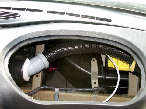

Роман (Затон)
Аватар для Роман (Затон)
Регистрация: 26.09.2010
Адрес: местный
Авто: Ршнг
Сообщений: 28
Репутация: 7
Re: Бардачок вместо заглушки аэрбэга
Тоже выпилил место под крышкой
теперь думаю как с воздуховодом поступить
чтобы высвободить побольше места ,- сделал канализ гофру как на сайте http://www.chevy-niva.ru/ ( во вложении) но воздух почти не дует (((
кто как поступал ?

Сообщение от Роман (Затон) Посмотреть сообщение
кто как поступал ?
кто нибудь скажет как поступать с воздуховодом
неохота его совсем убирать((
